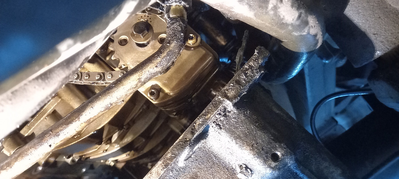

El paso formal sería chequear el funcionamiento del sensor switch, pero para poder siquiera meter una llave necesitaba sacar el deflector de calor del escape. El tornillo oculto que apunta hacia el torpedo está muy corroído y tratar de aflojarlo me estaba llevando tiempo, así que me fui “a los bifes”, y vacié el aceite recién cambiado hace 1000km, saqué el cárter de aceite y al despegarlo nomás ya ví el bulón que ajusta el piñón de la bomba de aceite salido hasta afuera, y el piñón colgando de la cadena que lo impulsa. Claramente el problema está allí.

Apenas abierto, el engranaje suelto

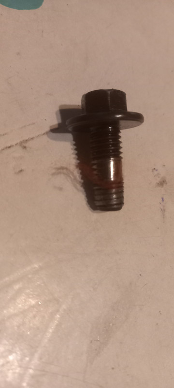

Aquí vemos el tornillo que se aflojó.
Bueno, ante las dudas simplemente coloqué el nuevo tornillo, recoloque el cárter , puse el aceite de nuevo y le dí marcha. Arrancó normalmente y sin ruidos extraños.

Ese bulon dicen que su reapriete con loctite debe ser considerado un item de servicio cada 100k kms hay otro mas atras tambien en la bomba... habla con cristian, lo descubrio flojo de casualidad porque bajó el.carter para cambiar la.tuerca del tapon.

al tornillo se le barrió la rosca?

No, no se barrió, simplemente los ultimos momentos estuvo el piñon girando apoyado sobre el bulon y le gastó los filetes en la cara que quedó mirando hacia arriba.
