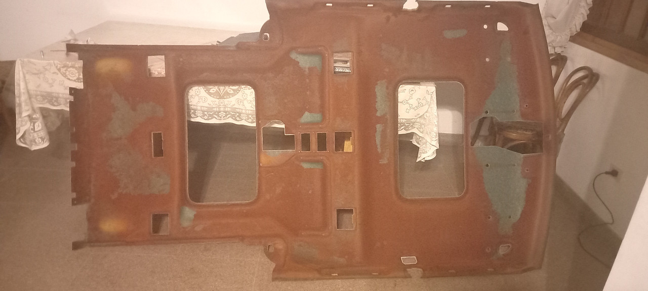

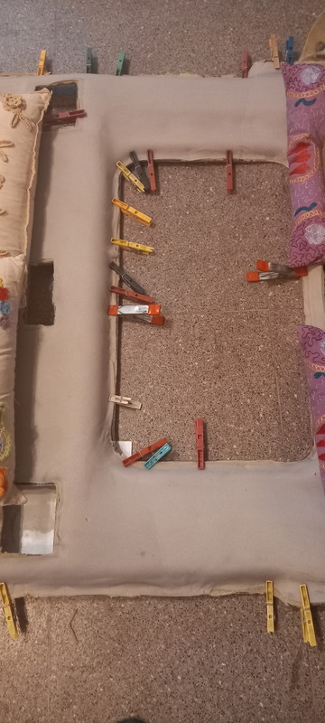

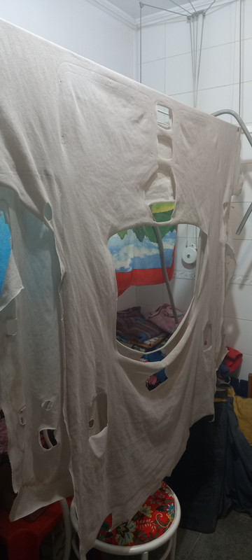

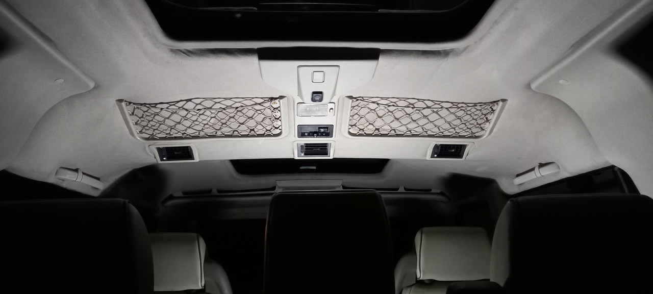

Bueno, como consecuencia de la semana completa que pasó la D2 en la travesia playera, el tapizado original del techo despegado fue vapuleado tanto por el viento, que decidí sacarlo y hacer la reparacion de rigor.
Van las fotos:

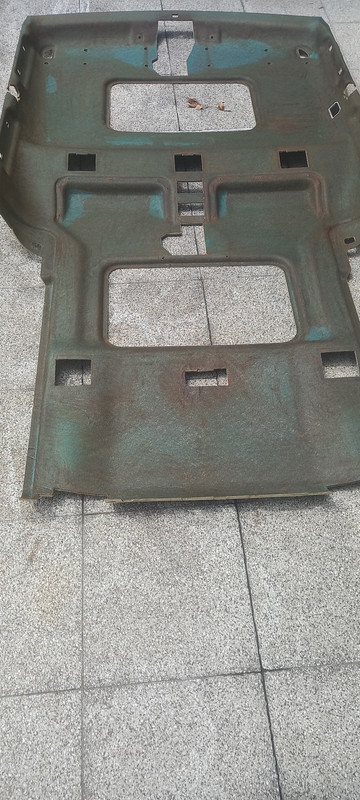

Al igual que en la Abolladita ( mi D1) quité el género y lo lavé quitandole los restos de esponja degradada. El género vuelve a tener su color original, 100% a tono con los plasticos de parantes y accesorios de techo
La bandeja de tapizado, con la esponja degradada (melcocha polvorienta y pegajosa a la vez, color rojizo.
A los restos directamente los aspiré para evitar al maximo que se esparzan (directamente con la boquilla, pues empastaria el cepillo) y finalmente le pase un trapo humedo, ya que afortunadamente esta sustancia es soluble en agua. Finalmente un ratito al sol la dejó seca y limpia.

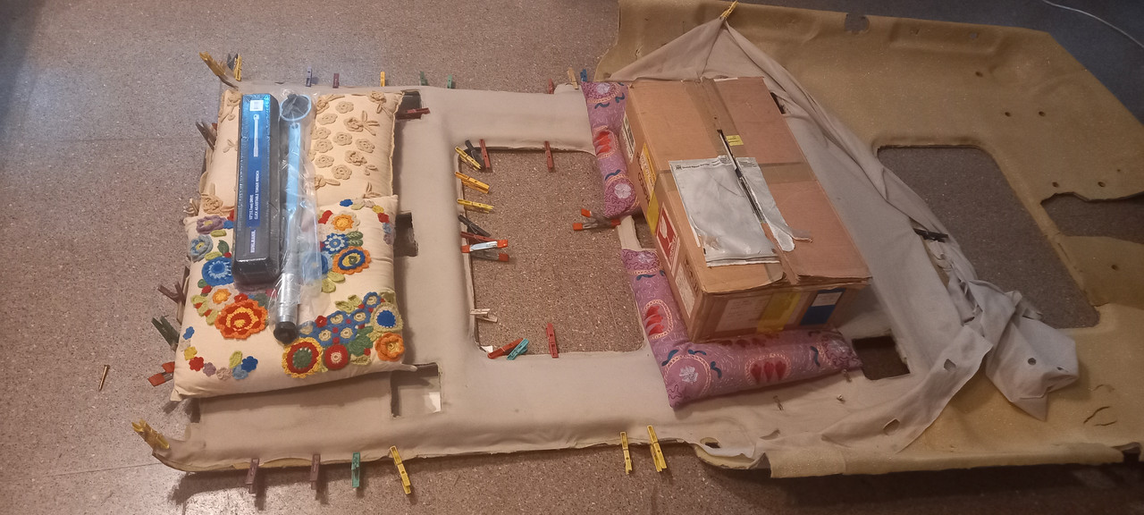

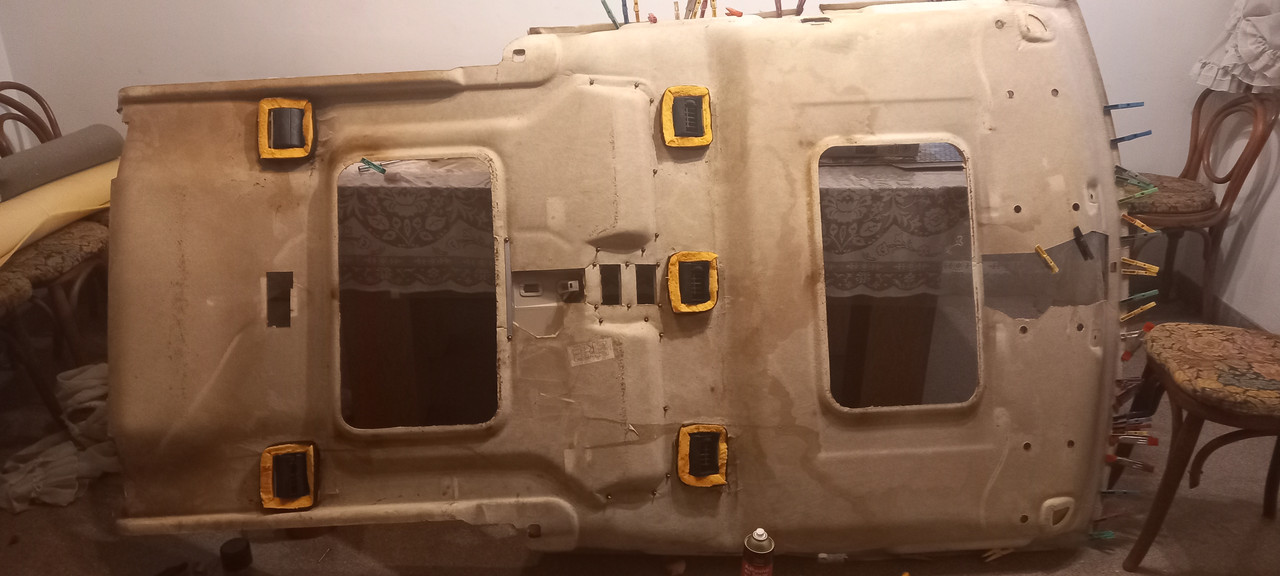

Compré lámina de esponja de alta densidad, de 3mm de espesor. Ėsta foto muestra ya toda la lamina pegada con cemento de contacto en aerosol 3M.
A continuacion, volví a pegar el mismo género, de la misma manera que lo hice en 2011 con la otra Disco. Para mantener las cosas mientras cura el aerosol 3M, use broches, sargentos, almohadones y pesos
Primero los marcos de los techos solares y desde ahi hacia afuera
En esta ocasion el genero contrajo mucho mas luego lel lavado que el de la D1. Eso no permitió el acabado perfecto que tuve en mi 1er intento de 2011
La etapa final fue por sectores. Lo mas complicado es la parte de los parasoles
Del reverso del tapizado, tambien tuve que restaurar 5 marcos de esponja de seccion 20x20mm, que eran polvo. Son los acoples de las tuberias superiores del aire acondicionado trasero ( en esta version HSE que tiene todo lo que podia traer una D2)

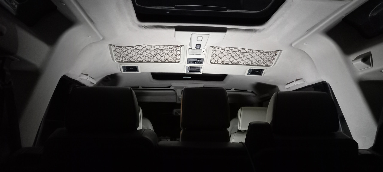

Puede notarse claramente que originalmente el color de este genero es el mismo de los embellecedores de los parantes y plafones de techo.
Mensajes: 269
Mensaje sin leer Publicado: 17 Feb 2024, 15:44
Excelente trabajo.
¿Con que pegaste nuevamente la tela?

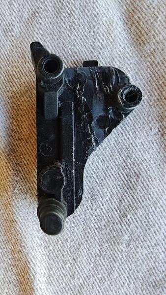

Mensaje sin leer Publicado: 02 Mar 2026, 11:39

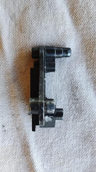

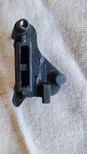

Buenos días para todos! Intentando hacer el mismo trabajo en mi D2, bajé el techo para mandar a retapizar y de paso arreglar las filtraciones.
Al sacar el techo, noto que tenía una de las guias dobladas y al querer enderezarla, se me ha partido.
Veo que no vienen kit de reparación para este modelo lamentablemente, por lo que consulto si alguien tendrá por casualidad un desarme del mecanismo de guías.
O si sabrán si lo puedo imprimiéndolo en 3D se bancará el laburo que hace.
Desde ya agradecido de antemano!!

Mensajes: 9154
Mensaje sin leer Publicado: 02 Mar 2026, 12:21
Hola Tincho, yo creo que por el bajo costo que tendría, bien valdria la pena una prueba mientras. Si mal no recuerdo en alguno de esos pines iban una piezas cuadraditas como de teflon.
Te recomiendo poner el mismo post en la seccion "necesito comprar".
Esas secciones de abajo suelen ser mas visitadas por los que tienen elementos para vender.

Mensaje sin leer Publicado: 03 Mar 2026, 10:58
Gracias por tu contestación German!!! Voy a probar de ponerlo en la otra sección a ver si tengo suerte.
Tal como decís, en esos pines van unos espaciadores que ya los mandé a imprimir, al igual que hice imprimir las piletitas donde desagua el techo.
Dejo links de los archivos para mandar a imprimir por si alguien llegara a necesitar
