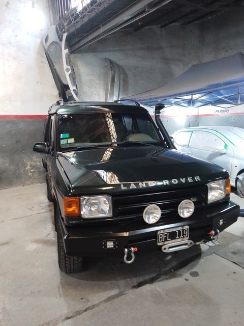

Buenas tardes. Voy a armar un paragolpes delantero nuevo en la Disco 2 y quiero aprovechar para colocarle un malacate Warn que tenía en la Disco 1. Pero en la Disco 1 estaba armado externo, en una defensa tubular tipo Defe y ahora quiero mantener las punteras de la Disco 2 con auxiliares y lavafaros y sólo colocar una bandeja en la parte central, que continúe la línea de las punteras. Lo que quiero es tener alguna recomendación del lugar donde afirmar la bandeja teniendo en cuenta los largueros de chasis y las prolongaciones que tiene originales la Disco 2. Aguardo comentarios y si alguien tiene imagenes, bienvenidas!!! Muchas gracias, Pablo

No tengo malacate ni lo tuve pero te adelanto que como el chassis es el mismo, hay el mismo espacio que hay en la D1.

La badeja al menos yo como muchos otros en Disco ! la colocamos justo entre el chasis con 3 bulomes a cada lado atravesando los largueros del chasis,,en la D2 debe ser igual,,con esto solo queda la boca de pescado o rodillos afuera y todo el malacate oculto atras del paragolpes(en la Disco 1 venia como opcional la colocacion de un malacate desde okm y venia asi colocado)
