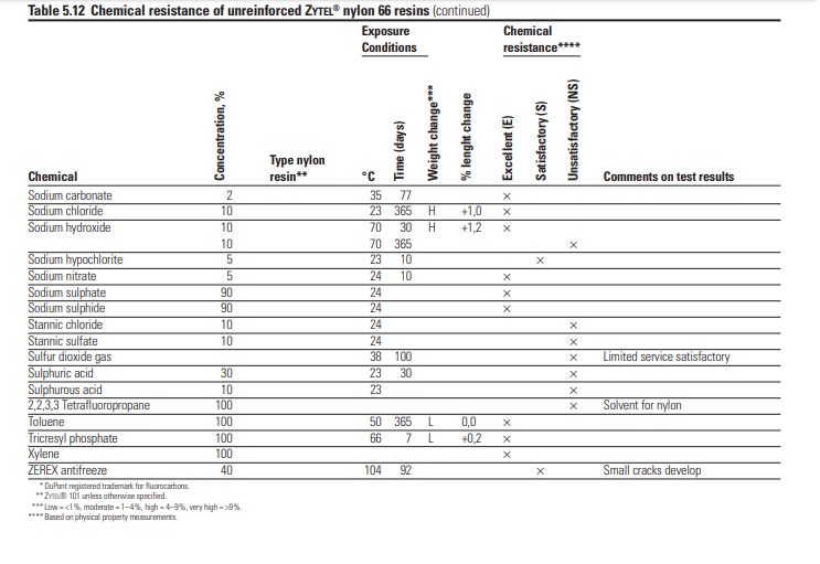

Ya por todos lados me recomiendan comprar el vaso de aluminio Allisport, pero mas allá de eso no me entra en la cabeza el hecho de que un viejo Fiat puede tener un bidón presurizado de plástico durante 25 años y mi D2 no logra hacerlo por 2 años. Por curiosidad investigué los materiales.
No quise quemar ninguno de mis recipientes para confirmarlo pero puede tratarse de poliamida como los tanques de radiador (éstos últimos suelen tener carga de fibra de vidrio), o polipropileno. Desafortunadamente el molde no tiene el número tipificador para reciclaje.
Y mi refrigerante es el Zerex.
Si este es el caso la poca duración estaría justificada de acuerdo a algunas especificaciones de ensayo de la firma Dupont
Por eso me gustaría saber a quienes este recipiente no les ocasionó problemas, que refrigerante utilizan.
