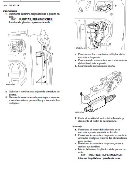

https://i.postimg.cc/1z74T25J/Cerradura-Porton.jpg
Hola a todos.
Mismo problema, bajaba el vidrio pero no abría la puerta.
Solucionado gracias a vuestros aportes.
Para sacar los 4 tornillos de la tapa del portón utilicé una punta flexible. Una vez afuera solo se ve una cubierta plástica (Imagen (M76 4049). El mecanismo queda del lado de la chapa..
Quitando el tornillo torx de abajo (7) y doblando el plástico y metiendo los dedos hacia arriba (como buscando el punto G) toqué el gancho de la apertura. Con muy poco esfuerzo hacia abajo, se abrió el portón.
Luego se reparó, colocando una arandela y poxipol.
