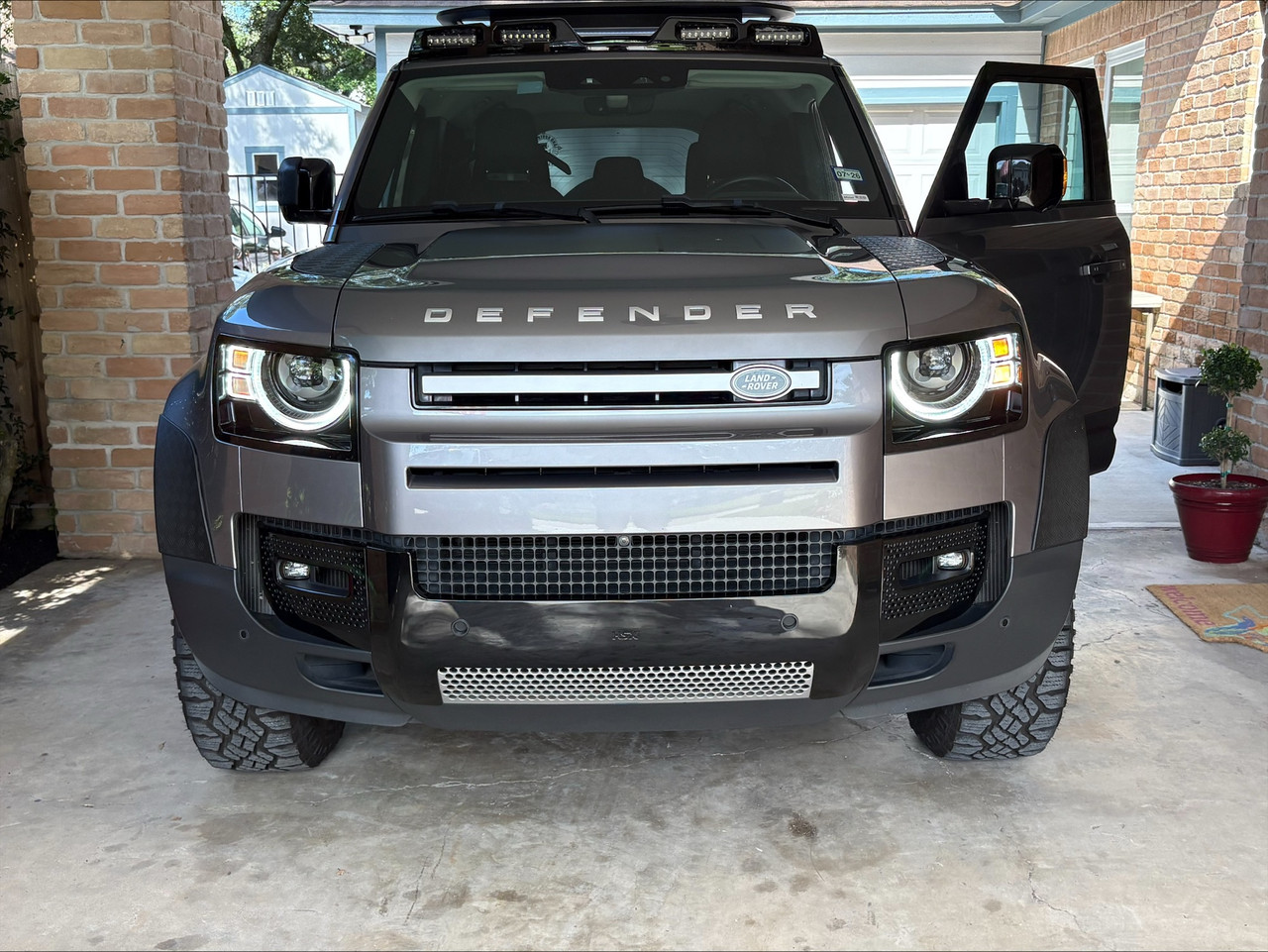

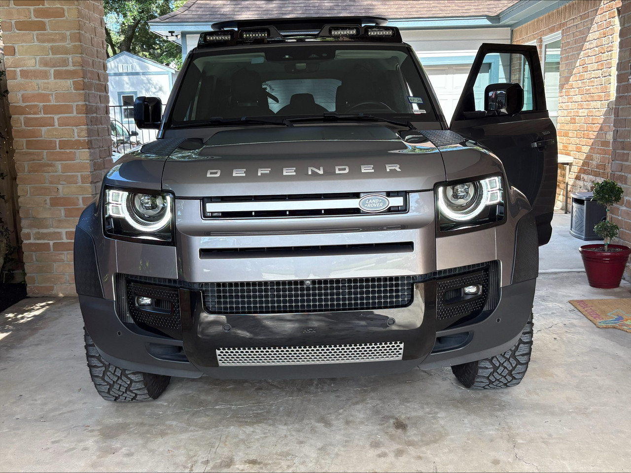

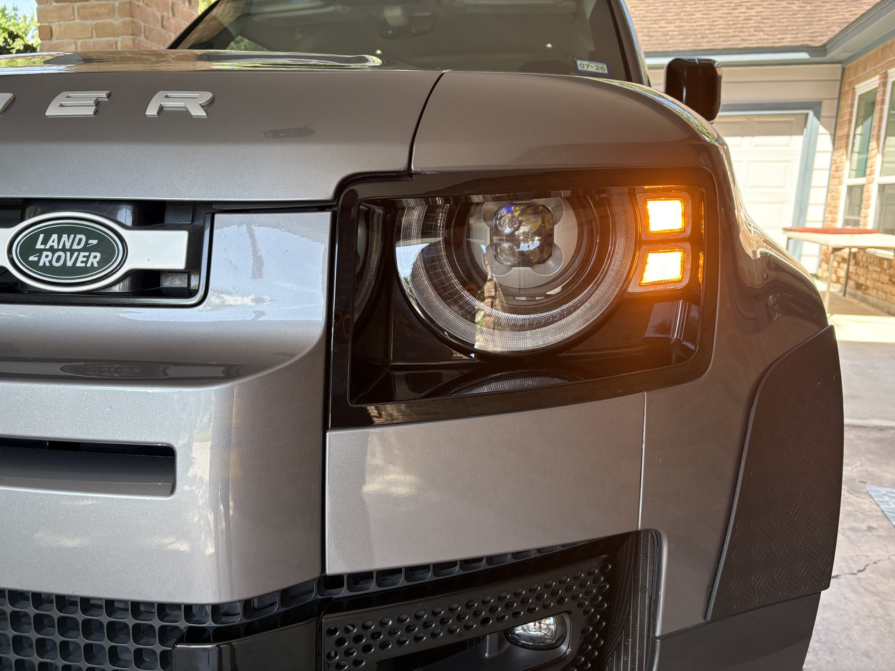

Con esta info puse manos a la obra. Con la informacion en la mano, literalmente tomo diez minutos hacer el cambio. Y aca se ve...
En las fotos pareceria que la luz de giro pasara desapercibida pero en vivo y en directo se ve perfectamente bien.... Y a mi me parece que queda mejor...
