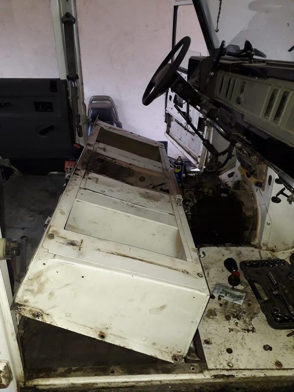

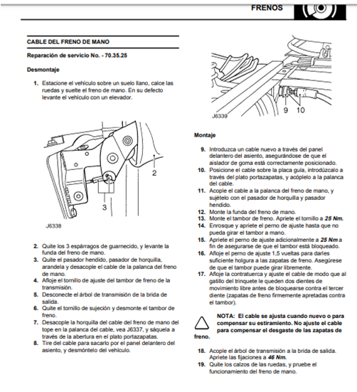

Quiero sacar el cajón que hace de soporte de los asientos delanteros, pero cuando llegó el momento de sacar la palanca de freno de mano, no supe como hacerlo, :ouch: :ouch: y antes de hacer cagadas, frené para consultar con ustedes, asique debajo pongo las fotos de como está la palanca de freno hasta el momento.
Pensé que se sacaba de acá, pero me parece que no es así, asique seguramente tengo que sacarla del tambor del freno de mano, es así? :oops:
Alguno lo hizo? Y si no es así, por favor les pido que me indiquen como hacerlo, ya que es lo único que me falta para poder empezar con el proceso.

La verdad es que no recuerdo como se sacaba, pero se que era desde la palanca. Creo que hay 1 especia de chaveta que hay que liberar y sale.

En el Manual de Taller está todo. Y se puede consultar aquí, en la sección respectiva y en español

Juanjo,
Muchas gracias por tus respuestas y por buscar la imagen y postearla.
Ahora voy a hacer eso y después les comento como me fue.
También me comentaron que se puede sacar con un poco de detergente o WD40 directamente desde la palanca, para no tener que desarmar el cardan y abrir la campana del freno.

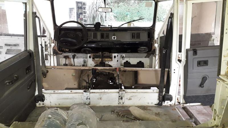

Bueno, acá, de regreso.
Ya he podido sacar el cable del freno de mano, lo hice desde la palanca con un poco de detergente, maña y fuerza.
Traté de hacerlo desde la campana, pero era más dificil, después voy a subir las fotos.
Igualmente, lo que iba a hacer un proyecto pequeño, se transformó en otra cosa. :eek:
Veremos que sale de todo esto, que va a llevar un laaaaaargooooooooo tiempo. :nuts: :nuts:

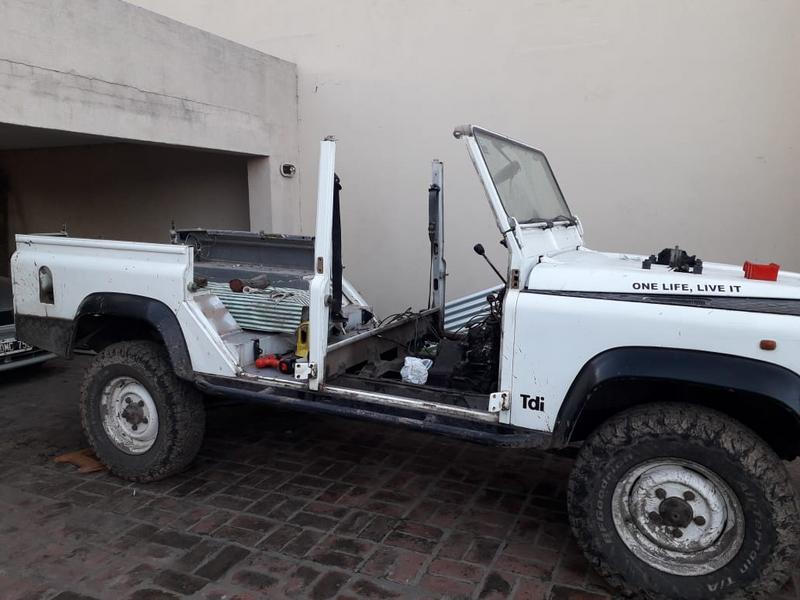

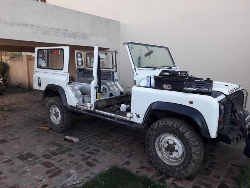

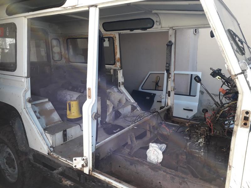

Estimados Landroveros,
De vuelta por acá.
Lo que empezó como una simple insonorización y aislación, termino en otra cosa.
Empecé por sacarle los pisos, como se ven en las fotos de arriba, y después me enganche cada vez más y terminé en esto.

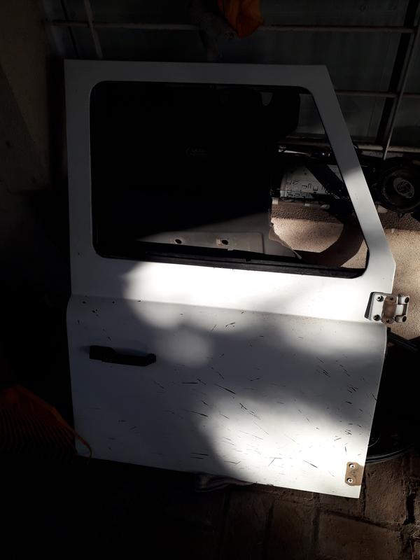

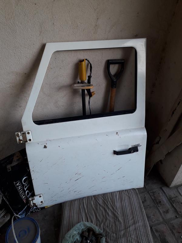

Una puertita,
Después la otra,
Hasta que finalmente quedó sin puertas. :boing:

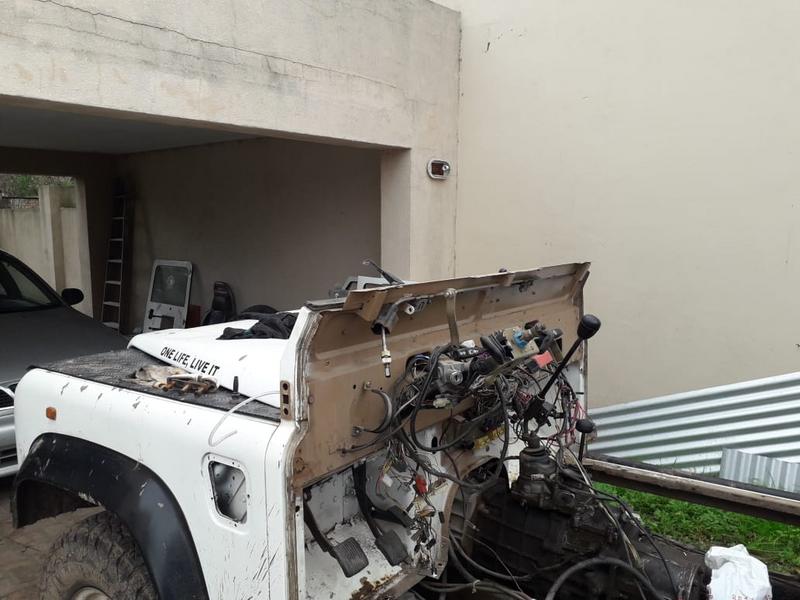

Sin techo,
Sin portón trasero,
Sin laterales,
Sin parabrisas,

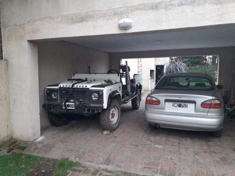

Ya guardadito bajo techo con su compañero de aventuras al lado,
La baca que sigue siendo de utilidad, aún cuando no está puesta en el Defe.
Es el comienzo de un proyecto un poco más ambicioso que el que tenía pensado, pero el Defe se lo merece.

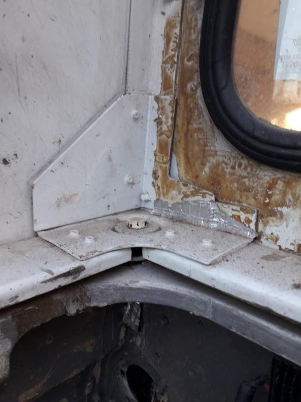

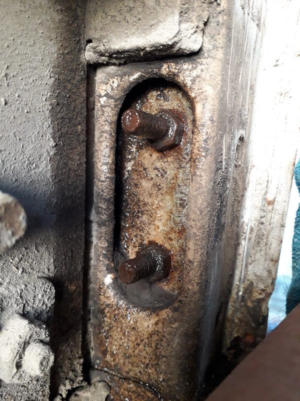

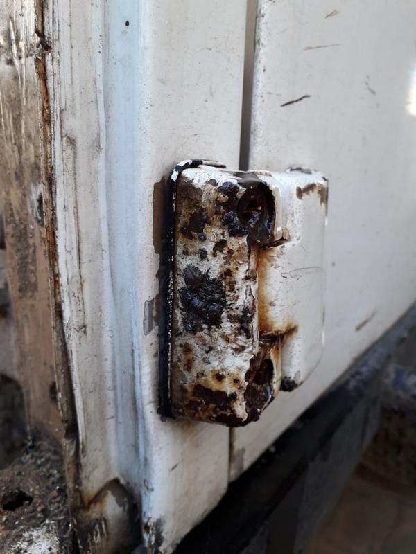

Por el momento no tengo mucho más, la idea es sacar todo, ver de sacar la caja, ya que tengo que cambiar el tanque de combustible por uno en mejores condiciones del que tengo, y revisar toda la instalación del mismo.
Los guardabarros, para poder chequear como está el motor y seguir unos cables medios dudosos que tengo en el tablero, aprovechar y chequear la manguera que va al recipiente del sapito y demás cosas.
he encontrado bastante óxido en varias partes.
Visagras que no las he podido sacar aun, ya que tiene muy barrida las estrías donde entraria el destornillador Phillips.
Los tornillos y tuercas muy oxidados también.
Para sacar los pisos y el cajón/soporte de asientos, se cortaron csai todos los tornillos, lo cual no me afectó, ya que los voy a poner nuevos y voy a poner turcas remachables, porque, al menos el mio, tenia tornillo con tuercas, no se si viene así de fábrica, pero creo que no.
Los dos pisos delanteros, tienen dos tornillos que no sostienen nada, les paso fotos para ver si ustedes saben para que sirven y si es que me falta algo.
El pobre Defe hacía más ruido que los otros porque tenía todo suelto, :argh: :argh:
O agarrado con tornillos, tuercas y arandelas sin la goma correspondiente, ninguna de las 4 puntas, tenía la goma, o estaba tan reseca que era inexistente su función. :-x :-x
Remaches saltados y reemplazados por tornillos, en fin, una suma de cosas que hacían que el Defe sea más ruidoso de lo que debería ser. :ouch: :ouch:
