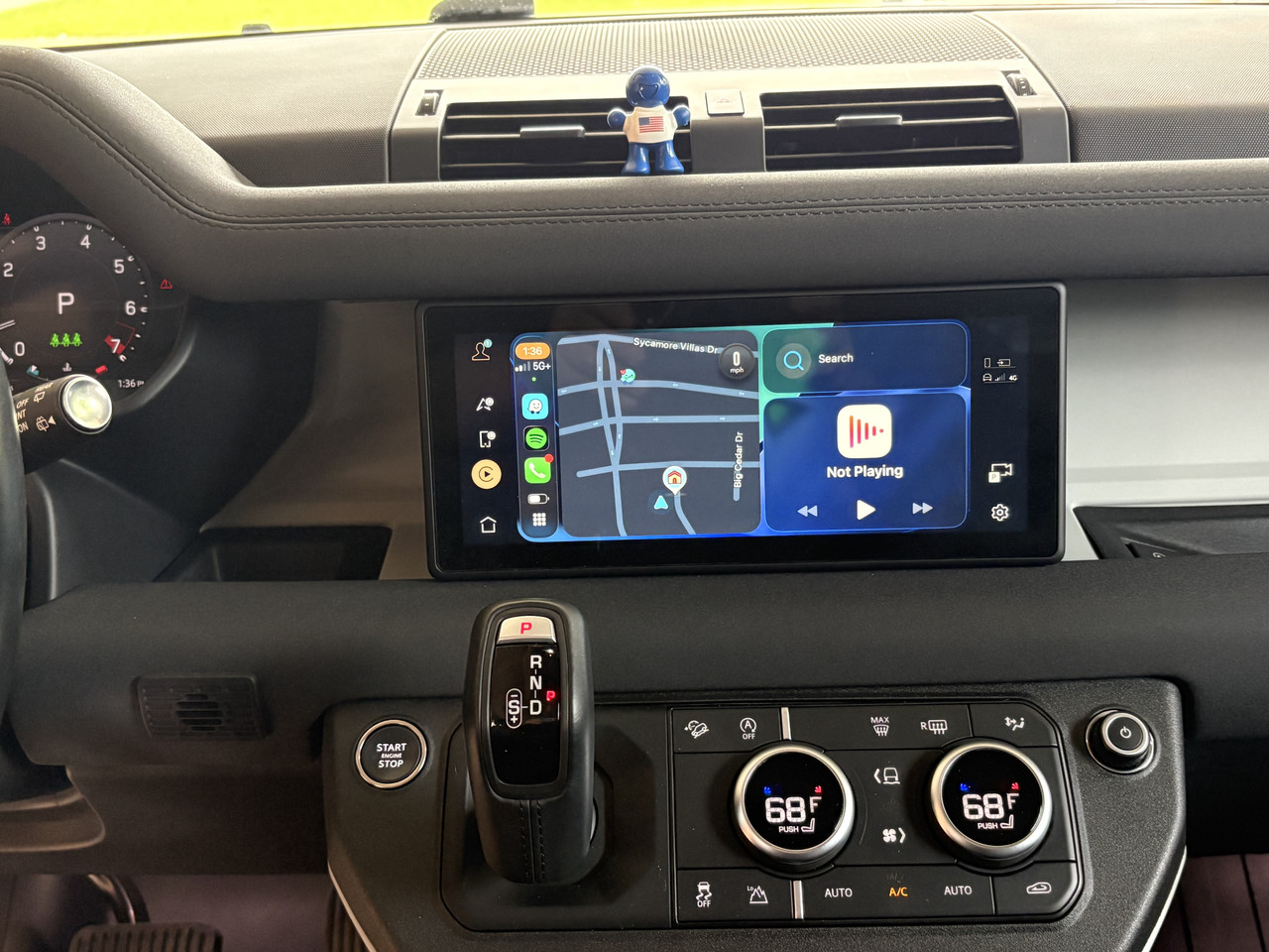

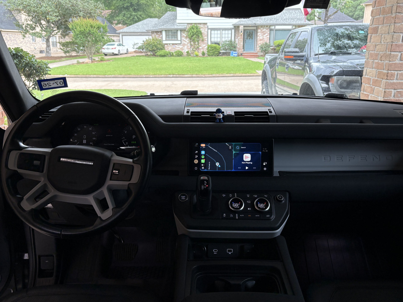

Hasta los ultimos modelos presentados en 2026, el Defender solo venia con dos versiones de pantalla multifuncion abordo. Los menos equipados (como el mio) venian con una pantalla Panasonic de 10", y los de mas alta gama traian una Toshiba de 11". Investigando un poco el auto a traves del GAP ID Tool encontre que en el modulo del sistema de entretenimiento figuraban como opcion programable esas dos pantallas pero tambien habia una Alpine de 13.4". La curiosidad me puso a averiguar un poco mas del tema y me encontre con que ese modulo era compartido por todos los modelos Land Rover/Range Rover y era un modelo de esta ultima linea la que traia la pantalla de 13".
Esta es la pantalla de 10" que venia en el Defe nuestro

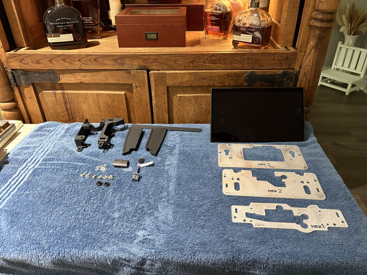

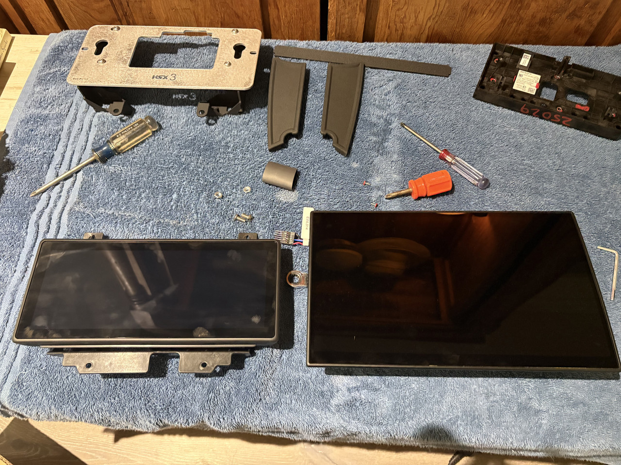

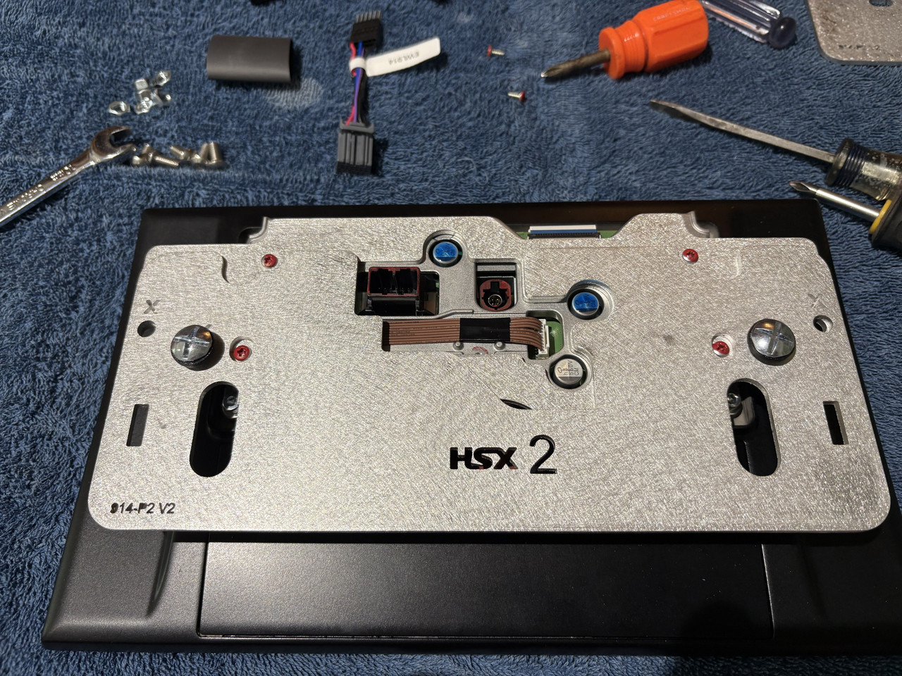

En la foto se ve la pantalla Alpine y el kit desplegado. Son tres plantillas de aluminio que combinadas forman el soporte de instalacion, un chicote de cables que adapta la ficha del Panasonic al Alpine, las terminaciones de plastico y la buloneria.

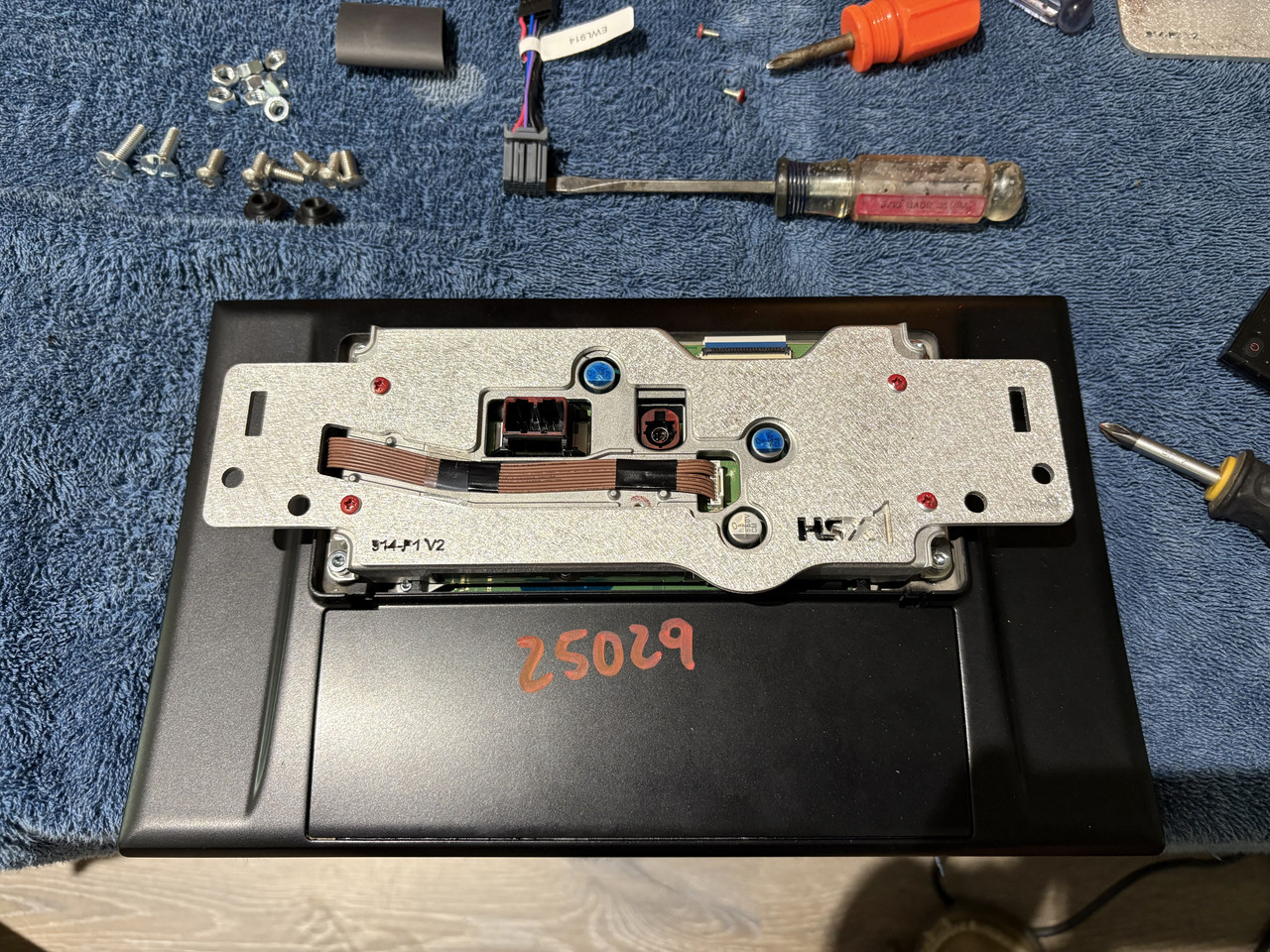

En el primer paso se retira de la pantalla el soporte de plastico que la sujetaba al tablero de la Range y se monta la primera plantilla de aluminio.

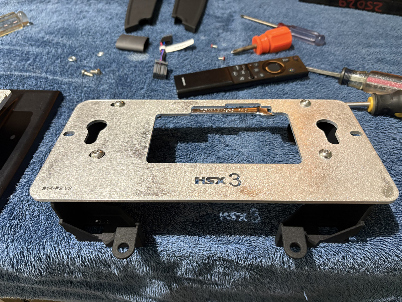

Sobre esa se instala la segunda plantilla de aluminio del kit.
En la tercera plantilla se colocan dos soportes que la van a amurar al torpedo del Defe.

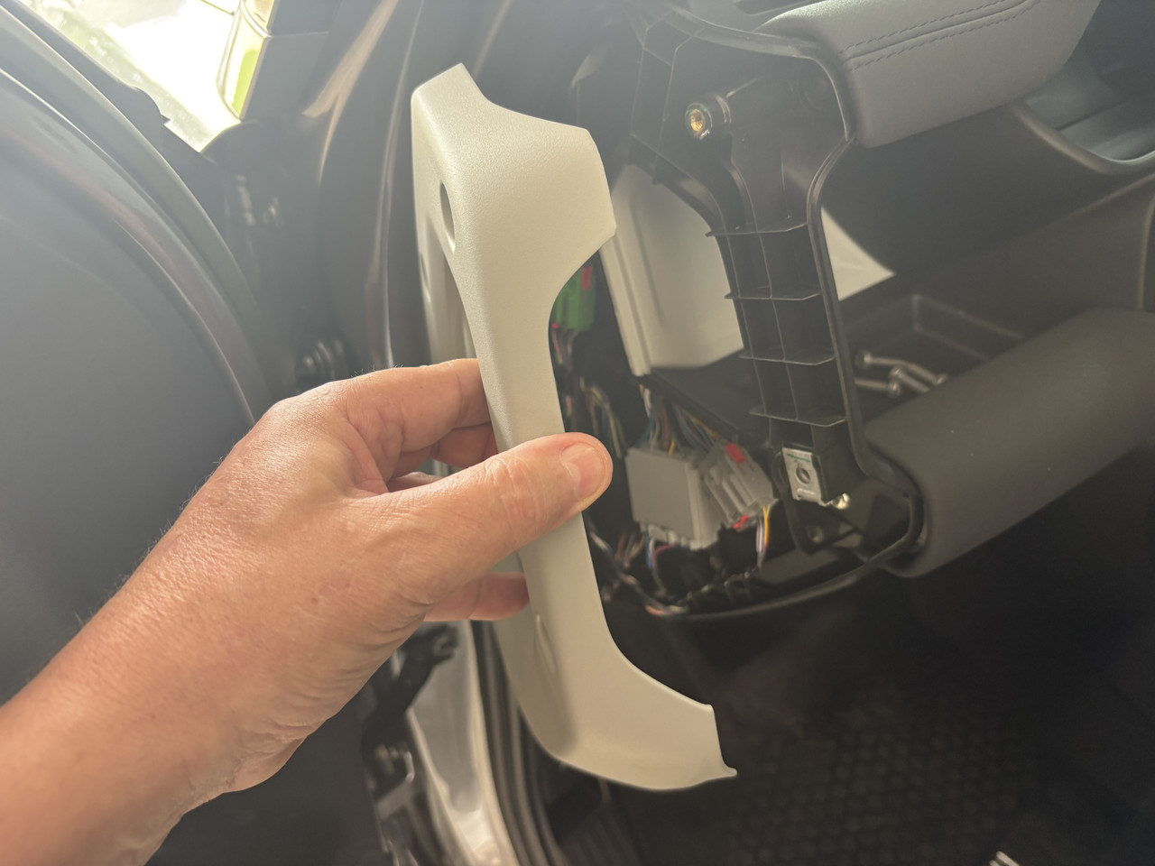

Se empieza por retirar las dos punteras que son de magnesio.

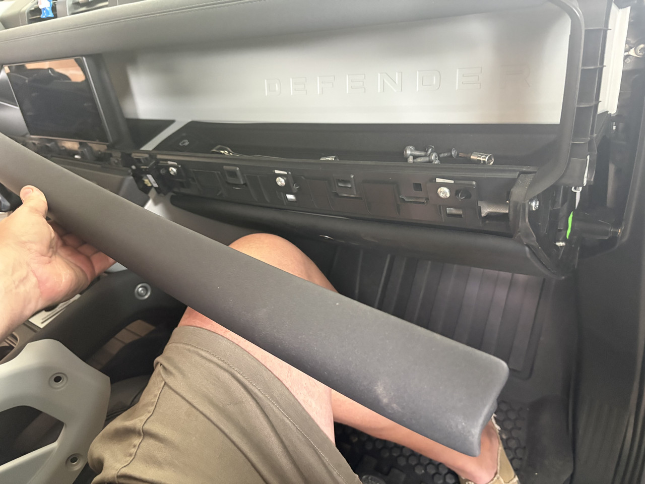

A continuacion se retiran las dos terminaciones longitudinales del torpedo que pasan por arriba y por debajo del tablero y la pantalla

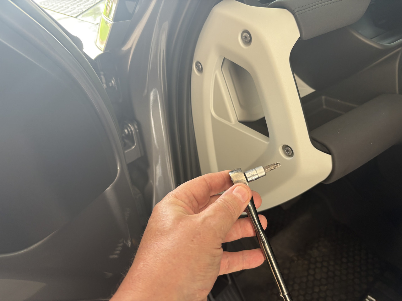

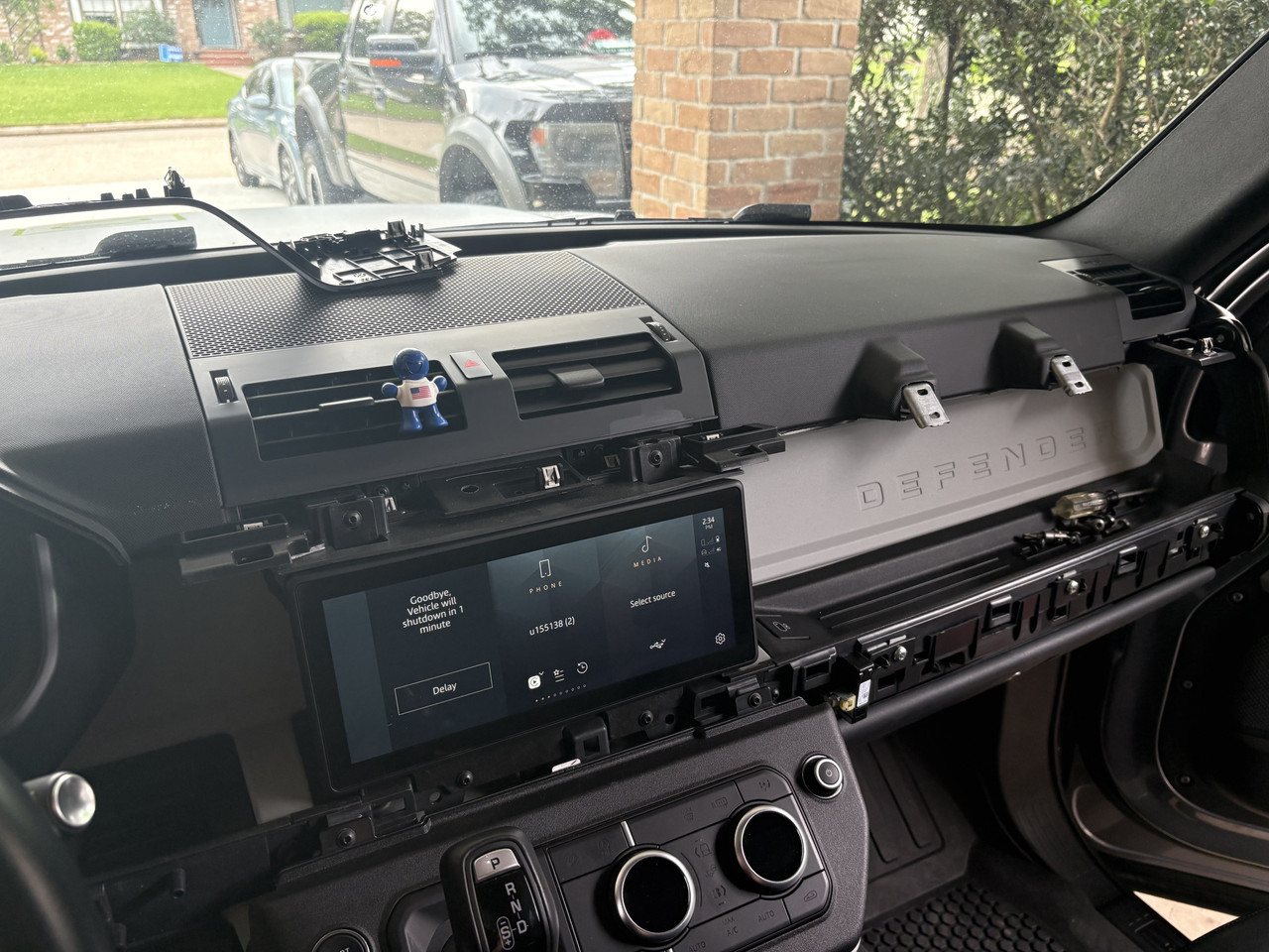

Con todos eso retirado se gana acceso a los cuatro tornillos que sujetan la pantalla. Por detras de la pantalla se debe desconectar el conector de cables y el de la fibra optica.

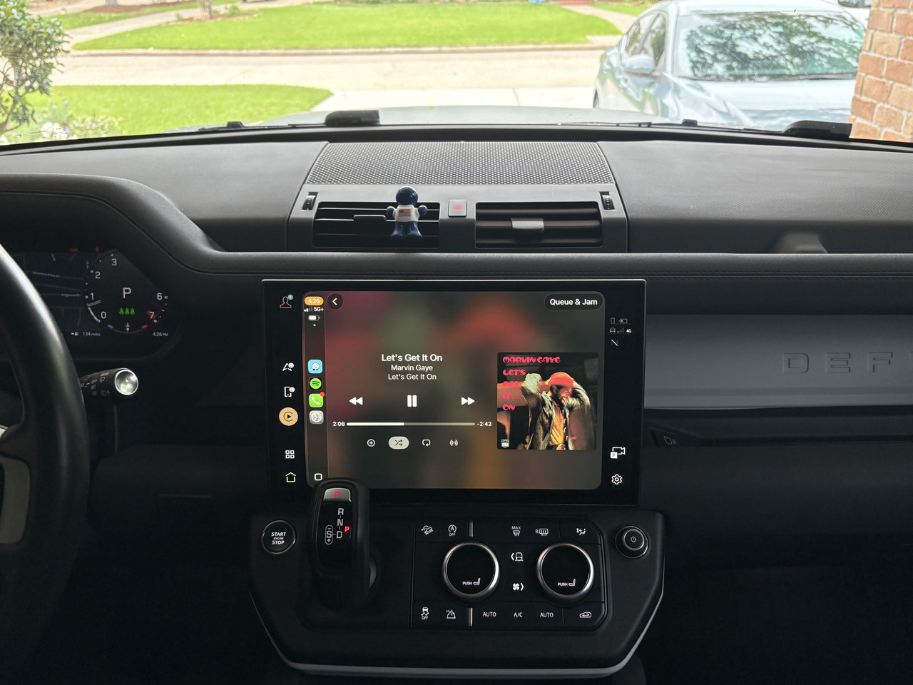

Y la pantalla sale sin mas resistencia... En esta foto una pantalla al lado de la otra.

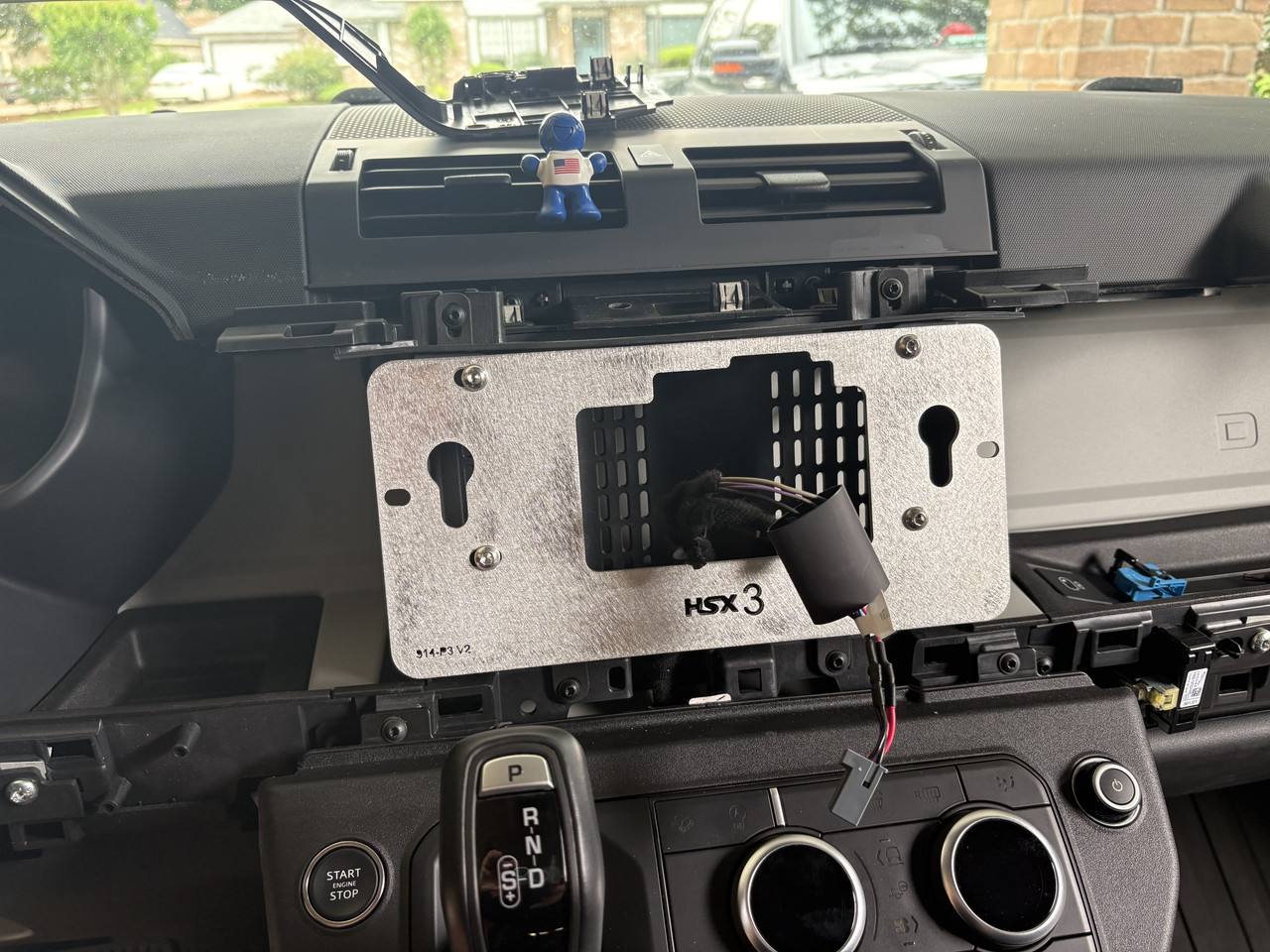

Montar la pantalla nueva es sencillo. Primero se coloca una de las plantillas de aluminio en el lugar del que se retiro la pantalla anterior. Se usan las mismos cuatro tornillos. Tambien se coloca ya el chicote de cables que adapta las fichas...
A continuacion se instala la pantalla. La interaccion entre las plantillas de aluminio fija todo en su lugar....

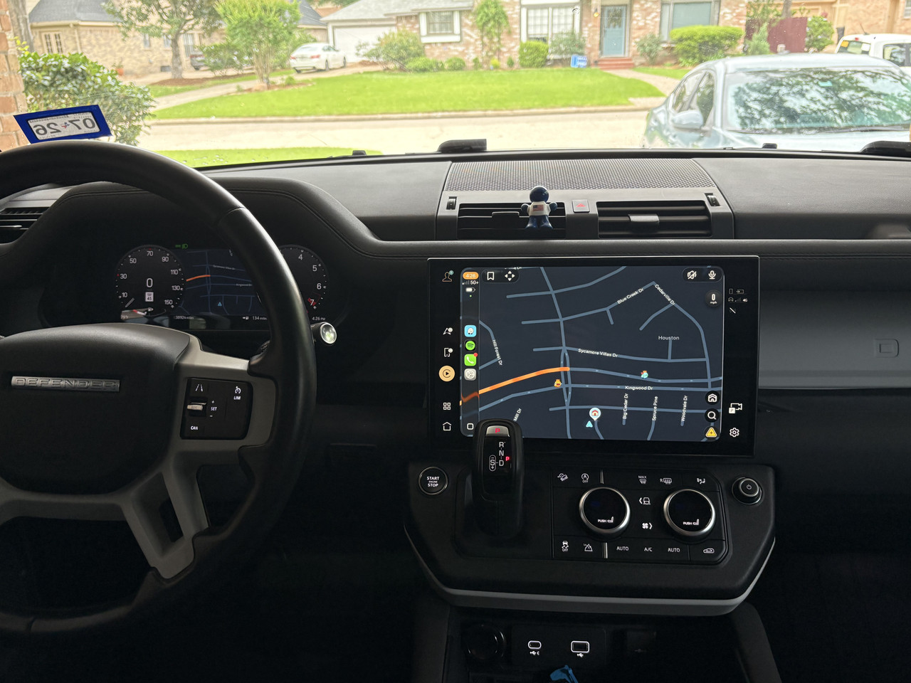

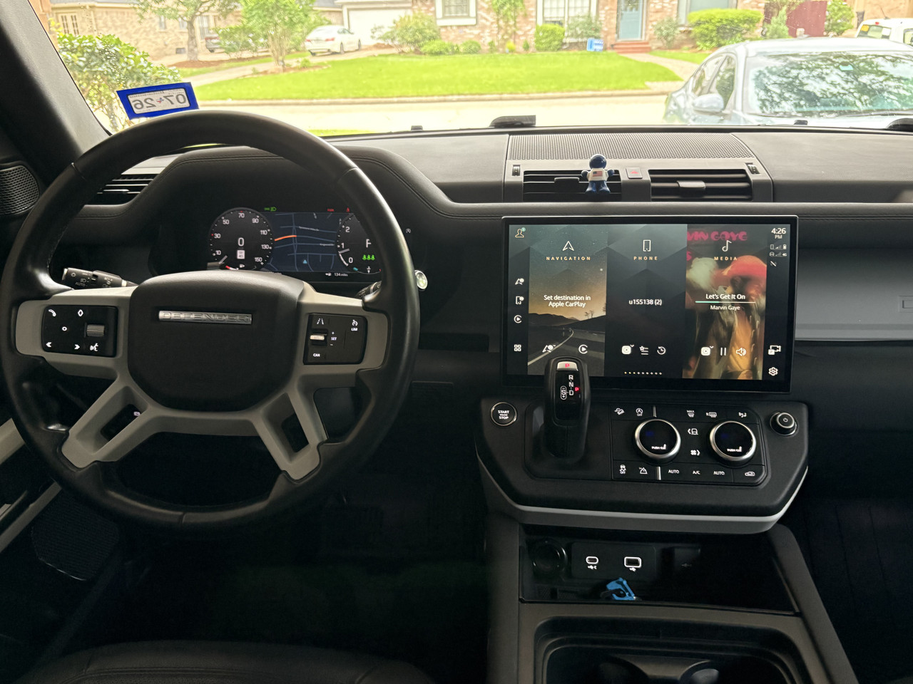

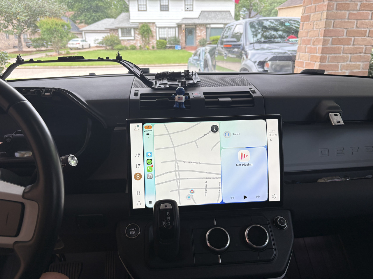

Para terminar su vuelve a armar el torpedo y con el GAP ID Tool se cambia el codigo CCF de la pantalla de 10" a la de 13".
Hay que cerrar el auto por completo, dejarlo 10 minutos y al volver ya se produce el milagro...
Con esto, otro proyecto terminado. Pero esto no se termina aqui. Ya tengo otra idea en el horno.

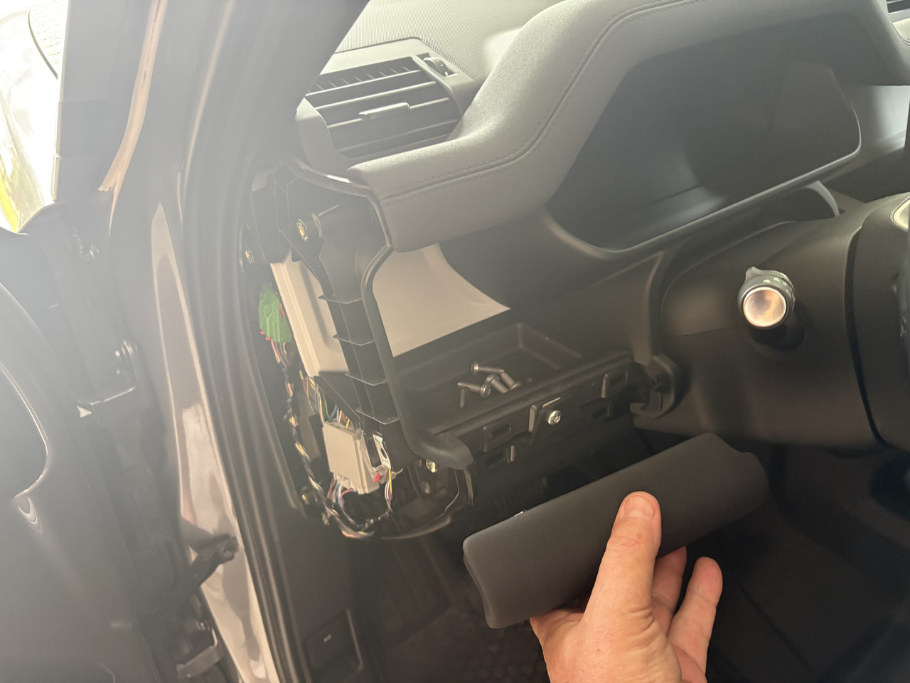

Estaba mirando al retirar la manija del extremo del tablero ya se observan mazos de cables. Como hicieron en el Defe clásico para que sea un despelote de cables, no teniendo ni la decima parte de lo que tiene este L663!
Chistecito comparativo, nomas...
Muy bueno Santiago, gracias por compartirlo por aquí!
