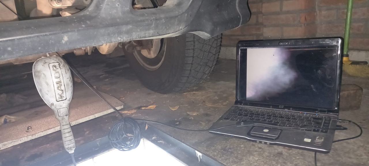

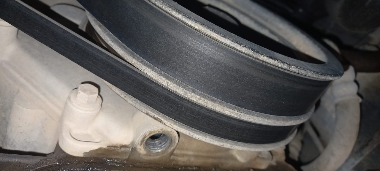

La situación actual es pasados los 350.000km y 3 cambios de correa ya. Aproximadamente ya realicé el cambio de la ultima correa hace 60.000km. Dicho cambio incluyó como siempre, el engranaje nuevo del cigüeñal (que tiene la pista sobre la que actúa el reten de cigüeñal), los rodillos con rodamientos INA, correa Gates, Retén Corteco. El tensionado de la correa controlado con torquímetro, de manera de no sobrecargar y romper rodamientos como podria ser el de la bomba inyectora. Todo ese esfuerzo y dinero no está bien aprovechado a mi criterio si no lo uso un intervalo como el recomendado de 100.000km. Asi que para estar mas tranquilo de que la cosa siga bien, anoche me acordé y aproveché para hacer un control con boroscopio...

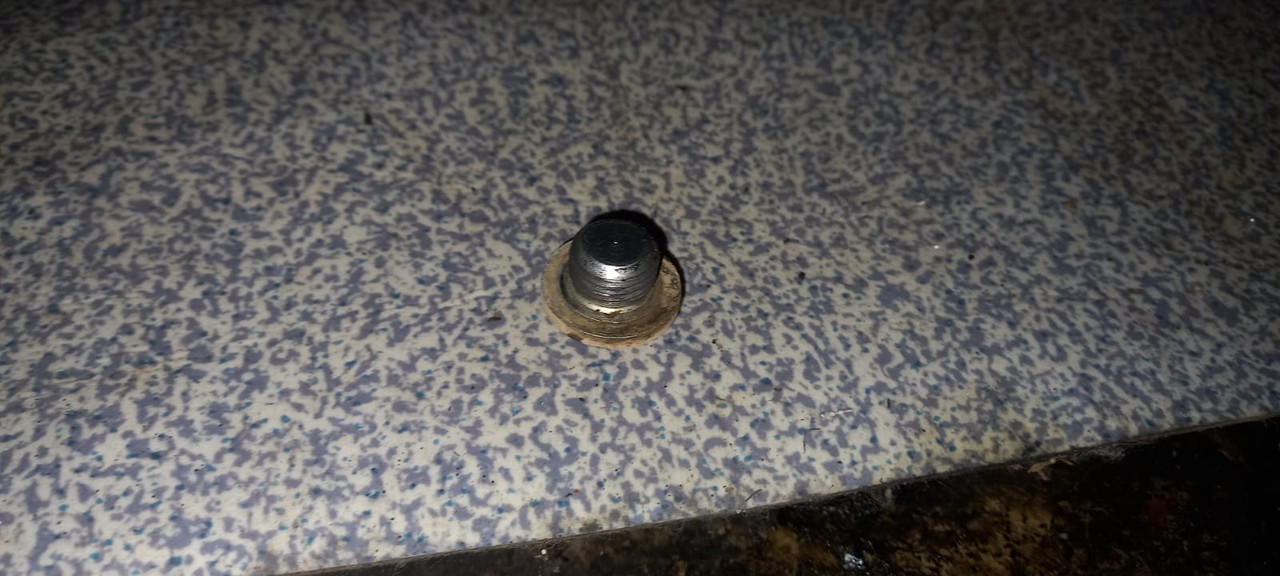

El tapon de vadeo, que hace años acostumbro a colocar ajustado a mano. Al sacarlo seco y sin pelusa ni polvillo negro, dice casi todo en cuanto a que no hay problemas
Entramos por el agujero de vadeo, del 300TDI

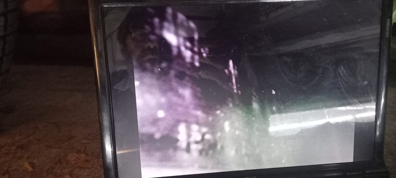

La PC con el boroscopio. Es uno igual pero mas nuevo pues a su antecesor le cayo mal un resto de soda cáustica al explorar unas cañerías. Su CCD quedó "corroído" ya que no es en realidad sumergible.

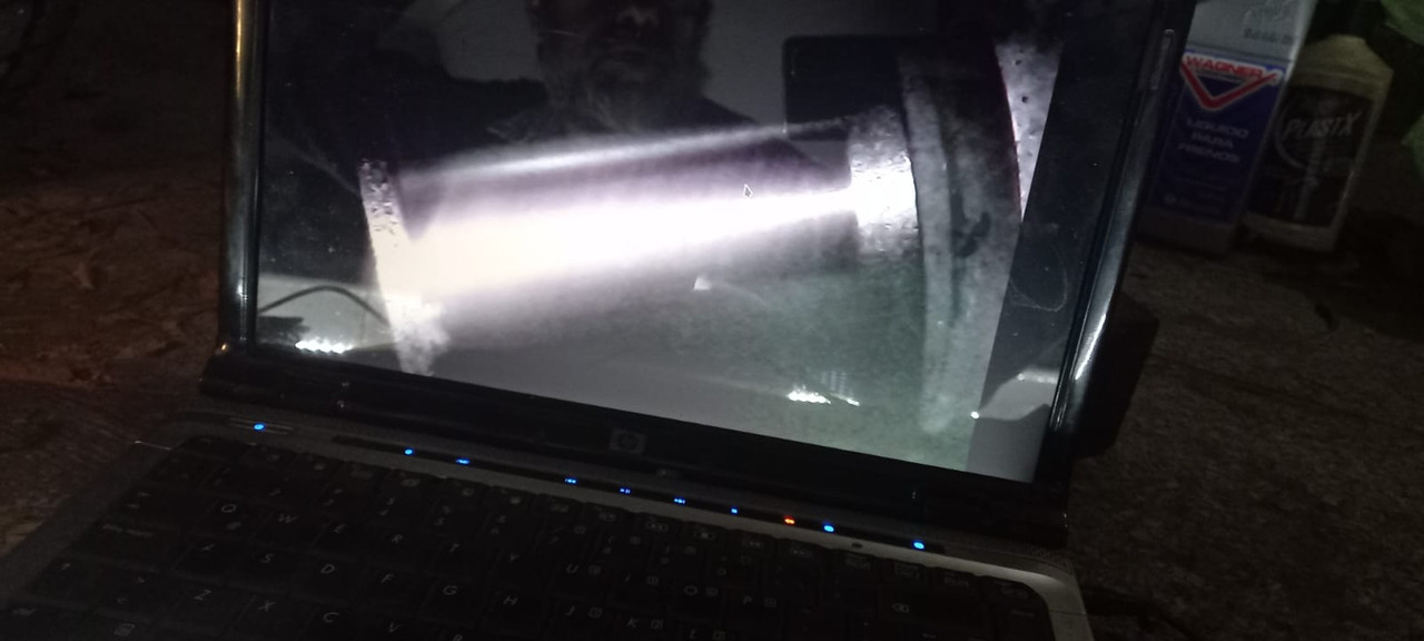

Rodillo tensor, limpio todo el ancho de la correa y marcados los limites de ancho de la correa, que se ve centrada como cuando pusimos la tapa de distribución hace 60.000km.
Dorso de la correa con las impresiones aun distinguibles, y superficie normal
Visto así, seguiremos como venimos!
