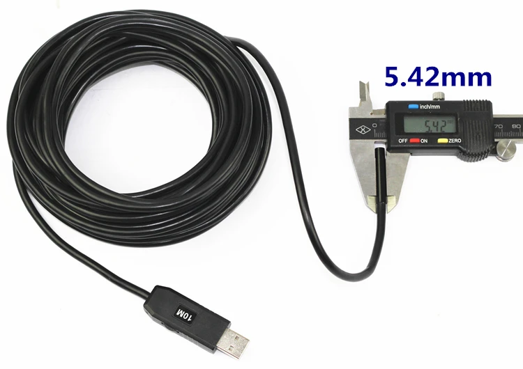

Hace un tiempo me compré un juguetito que consiste en un simple cable de 7 metros con una cámara en la punta e iluminación regulable, que se conecta al puerto USB de la PC
Hoy probé de cusiosear por los dos tapones de vadeo, comprobando que no pasa por el del embrague (solamente se ve la carcaza de embrague con sus resorte).
En la distribución entra y me permitió ver que la correa está en todo su ancho a poco tiempo que tengo previsto de reemplazarla.
De esto último guardé el video que si Youtube es tan bravo lo va a poder mostrar a continuación:
https://www.youtube.com/watch?v=yT9-_0900MI (tocar éste si Youtube no lo deja ver)
Allí se ve el rodillo del tensor donde puede verse el centrado de la correa, y la correa, que supongo por desgaste deja transparentar los dientes en su cara plana.
Vamos a ver si encuentro alguna manera de entrar a la carcaza del embrague, tal vez poniendo el 1er cilindro en el PMS la ranura ya deja pasar la puntita. Viene con un espejo para poder ver hacia atrás (ejemplo, válvulas desde una bujía).

me alegro de que a algunos les haya gustado. Ese corto video me costó subirlo toda la noche a youtube, así que np es tan facil esa parte como para seguir mostrando. Además de revisarme las caries :) lo introduje en un ducto cloacal para revisar si los albañiles lo hubieran dañado en un punto en que picaron un contrapiso, y realmente es un espectáculo. No lo voy a poner en el baño de las chicas :oops: pero es posible que intente observar unos pichoncitos de zorzal cuyo nido construyeron en casa y tiene 3 huevos actualmente :smile: .
El kit me costó unos 32 dólares oficiales más el 20%, ya que lo compré por la pagina china DLX, y tardó un mes en llegar a mi puerta.
Con respecto a la correa, llevo 2 cambios de 80000km y este siguiente lo quiero llevar a 100000 porque siempre estaba todo 10 puntos, así que como los cambios los hice personalmente y ademas ayudé a amigos a hacerlos, con esas pocas sombras tipo ecografía ya alcanzo a entender y quedarme tranquilo de que los ultimos 5000km los voy a cumplir sin inconvenientes.

Bueniso German,pero porque no lo comopraste antes del mio que me costo dos lucas y media :twisted:
Pero bueno,son algo distintos,necesitaria una pc portatil y no tengo ja,ja,el mio es el instrumento completo;hay que entrenar la vista en algunos lugares porque como mencionan a veces no se entiende un pomo lo que se esta viendo ja,ja.
Para chusmear el embrague tenes que entrar por el orificio del bombin,sino hacer un orificio pequeño en la campana para ese fin y luego taparlo,se le podria hacer rosca y colocar un buloncito,esta bueno para ver la horquilla si esta engrasada y/o por romperse entre otras cosas.Segui practicando :D :grin:

Que bueno, German, aclaraaaaa!!! como lo encontras en la pagina, porque aca estamos usando uno que seguramente es como el de Piky, viene con la pantalla incluida, pero es muy fragil el cable y mucho mas corto que los 7 metros que tiene el tuyo, aparte de haberlo pagado mas de 2 lucas :? , saludos.

Bueno, Germán. Ahora, ya fuera de las bromas de rigor iniciales, es muy buena herramienta que desde luego sirve para evitar mucho rato de trabajo para poder ver el estado de determinadas partes que están escondidas y no son accesibles a simple vista.
Muy buena la idea de usarlo para observar el nido y, por supuesto, para otras labores domésticas como has hecho.
Es, sin lugar a dudas un utensilio muy válido (y más con los metros de cable que tiene). Otra cosa es que los que no estemos acostumbrados debamos entrenar en mayor o menor grado la vista para poder identificar lo que nos va mostrando. Pero, eso, es en todo.
Por cierto. Tu sabrás mejor que nadie (puesto que tienes la experiencia previa y has visto el estado, cuando crees que deberás cambiar la correa de distribución. Cuando tenía el Defender recomendaban cambiarla cada 70.000 km. y, debido al riesgo que supone querer aprovecharla más y que se rompa, con el destrozo de motor que supone, siempre la cambié como máximo a ese kilometraje.
Evidentemente, en los km. de recomendación para cambiarla, siempre dejan un margen de seguridad. Pero ten en cuenta que puede verse aparentemente en buen estado y puede estar reseca y partirse en cualquier momento.
