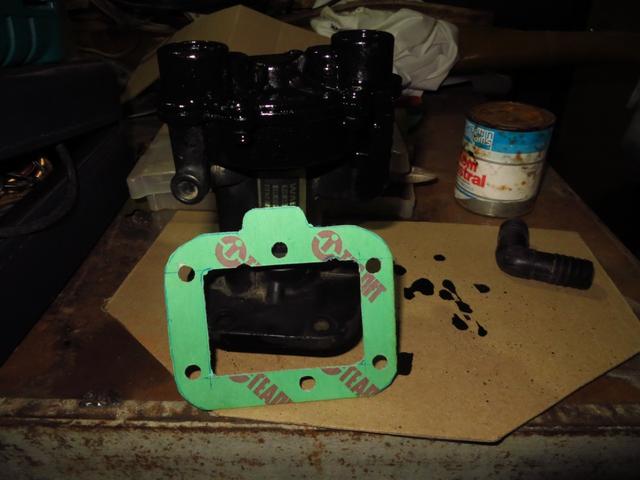

Mensaje sin leer Publicado: 07 Jun 2019, 10:33
Va otra fotito del trabajo realizado por Roedor. El domingo se coloca y el lunes nos comenta cómo le fue :bravo:

Mensaje sin leer Publicado: 10 Jun 2019, 13:05
Hola gente del foro, ayer puse la depresora, después de varios días de amagues. Saltaba en una pata al comprobar que funcionaba correctamente y luego de varias pruebas no se ponía como piedra el pedal. Una gran alegría y mi agradecimiento a todos los que postean soluciones de este tipo.
Pero hace un rato me fijé en mercado libre el precio de las depresoras para la disco, y si bien no hay precio de la Wabco, no bajan de docemil pesos... Casi me muero
Gasté veinte pesos en los o ring y 15 pesos en remaches ya que pintura tenía y las válvulas son recicladas de otra bomba.
Hoy mi alegría es doble viendo la plata que ahorré.
