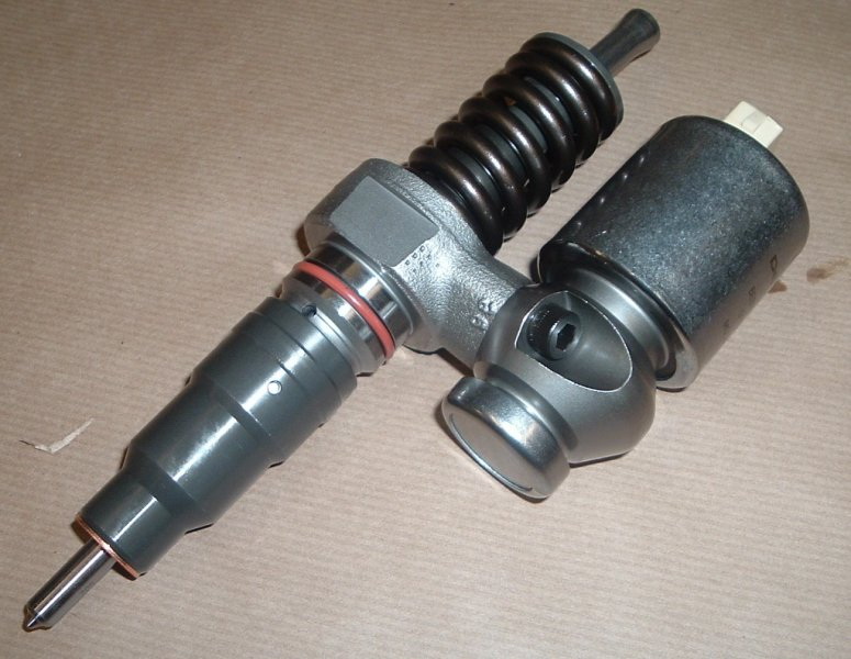

Me pregunto si alguien del Club puede facilitarme documentación referida al montaje y desmontaje de inyectores del Defender TD5 Modelo 2006.
Que tipo de inyector lleva? Puede que tenga inyector bomba ? Son codificados?
Entiendo que se pudo tapar uno a causa del uso del tanque de combustible en reserva.

Hola Ricardo! son inyectores bomba, con control por parte de la ECU. Cada uno tiene su codigo y cambiar uno significa cambiar la referencia reprogramando la ECU. Debido a la presión (1750 bars), son sensibles a las impurezas y al agua y por eso hay que dar una atención muy particular al filtro de gasoil (detrás de la rueda trasera derecha). Bajarón de precio pero siguen caros. Se puede comprar recondicionados en inglaterra por alrededor de 300 euros.

Los inyectores para tu modelo son los Lucas Delphi HRE111 (anteriormente BEBE2A01001), y son inyectores bomba. La inyeccion en el Td5 es Unit Direct Injection (NO Common Rail), donde control de inyeccion y compresion se hacen simultanamente en una misma "Unidad" (tecnologia que usan Caterpillar, Cummins, Detroit, Volvo, etc.). El inyector es golpeado en el vastago (arriba del resorte) en forma permanente por un balancin. La camara inyectora tiene dos puertos (entrada y salida) por donde diesel a 4 bar circula en forma libre a traves de un rail comun. Al energizar el solenoide se cierran los puertos y el piston en vez de evacuar el diesel de vuelta hacia el rail, lo comprime contra una valvula situada en la punta del inyector la cual abre a 1750 bar y deja pasar el combustible a traves de una tobera que lo atomiza al cilindro. Controlando el timing del solenoide la ECU gerencia cuando empezar y cuando terminar la inyeccion y asi mismo cuanto diesel inyectar. Cada inyector viene codificado de fabrica para que la ECU tenga en cuenta su comportamiento especifico. No se pueden cambiar de lugar, ni reemplazar por otro sin reprogramar la ECU.
Te diria que es casi imposible que se "tape" un inyector. Tenes dos pre-filtros en la bomba, un filtro de combustible que retiene hasta 5 micrones, y otro filtro tipo malla a la entrada del block. Mas la inmensa presion de inyeccion. Asi mismo tene en cuenta que el diesel circula permanentemente en un circuito casi cerrado (tanque --> bomba --> regulador de presion --> rail (inyectores) --> enfriador --> tanque) donde la mayor parte es devuelto al tanque ya que la bomba tira 180 lts/hora y los inyectores no toman ni la decima parte de eso, por lo que a medida que el tanque disminuye su nivel el diesel es filtrado mas y mas veces dado que se achica el circuito. Los efectos de recurrir a la reserva son dos, primero que la bomba trabaja a mayor temperatura porque no es enfriada por el baño de diesel, y 2do que si hay mugre en el tanque se acorta la vida util del filtro de combustible; pero no afecta para nada la limpieza del diesel, en todo caso la mejora.
Que sintomas estas teniendo que te llevan a pensar que se "tapo" un inyector?

Eso provoca que los filtros sean muy vulnerables a la suciedad del depósito, que los tapona a la minima que apuremos reserva en depósito sucio.
La mayoría de las ocasiones no es suficiente con el cambio de un filtro, ya que la bomba está llena de suciedad y el único camino de eliminarla es por el filtro (o desmontandola). Por lo que se hace necesario un segundo cambio de filtro a los pocos kilómetros. En alguna ocasión incluso hay que recurrir a un tercero.
Pero además hemos detectado que muchos filtros baratos (de los que vende paddock-spares) no sirven y se taponan casi en el acto.
Por eso recomendamos utilizar además del original, la opción de Britpart, algo más barata y que sabemos por experiencia que si funcionan.
Se hace indispensable por lo tanto, llevar un par de filtros de repuesto en el coche, para atajar el problema cuanto antes y así evitar la rotura de bomba.

Mi hermosa Britpart terminó por morir, precisamente por dejar vacío completamente el tanque..... murió de repente, sin previo aviso, la parte eléctrica kaput. Ya que mi hermana estaba en Suiza, me consiguió una versión mejorada de la VDO que dice Sahara en la carcaza, vendida por una empresa especializada en Overland. Lo único diferente que vi es una especie del válvula en la salida HP y el filtro es extraíble y lavable, con doble capa, una de ellas mucho más fina. Hasta ahora todo OK.

Tienes toda la razón del mundo, pero muchas veces les da verguenza reconocer que al final despues de tanto desmontar y cambiar piezas, todo fuera culpa de un simple filtro sucio.
Esta semana santa en Marruecos le ha ocurrido lo mismo a un compañero. Solo hubo que sacar la bomba del depósito y limpiarle los filtros para que volviera a funcionar.
