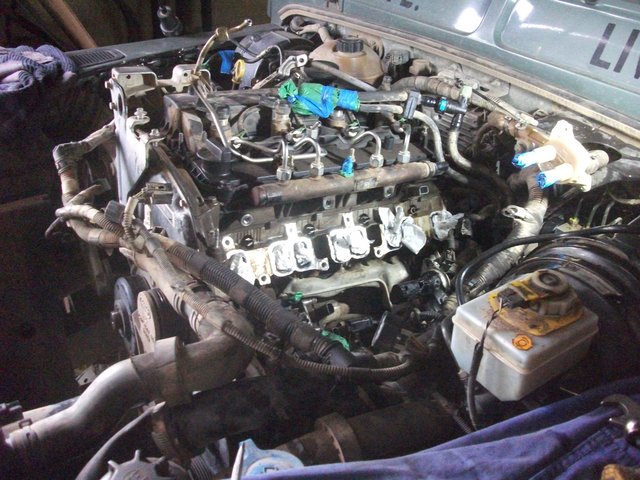

hola a todos, esta semana pasada el defender ha comenzado a hacer un ruido extraño dentro del motor, como un fuerte golpeteo, aunque desapareció, volvió a aparecer `por lo que dejamos el coche parado y aunque teníamos previsto llevar el coche a que nos hicieran el motor, no nos hemos atrevido a moverlo.

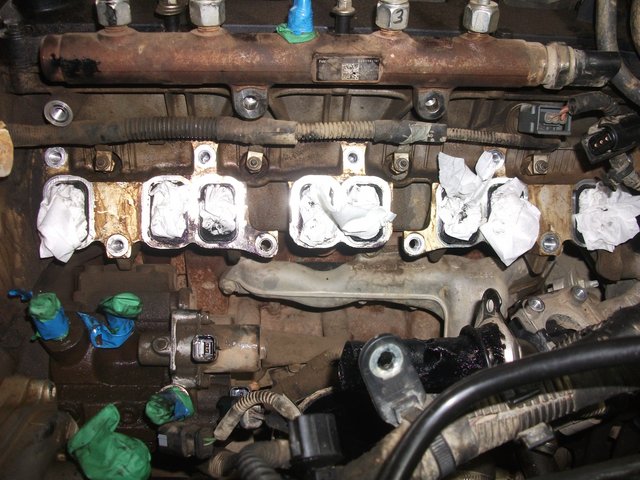

lo primero vamos a mirar la compresion de los cilindros, por lo que hemos tenido que desmontar la admision para acceder a los calentadores, ete motor es una verdadera odisea para trabajar, no hay practicamente espacio.

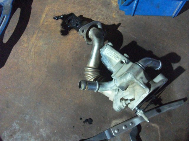

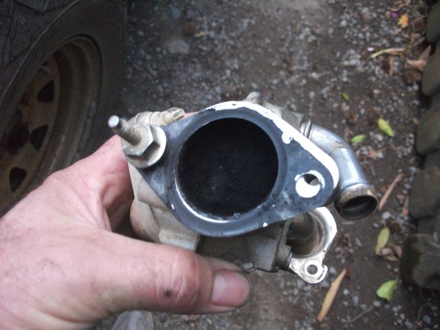

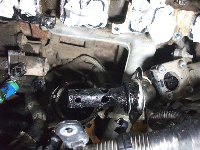

asi nos encontramos la EGR y el colector.

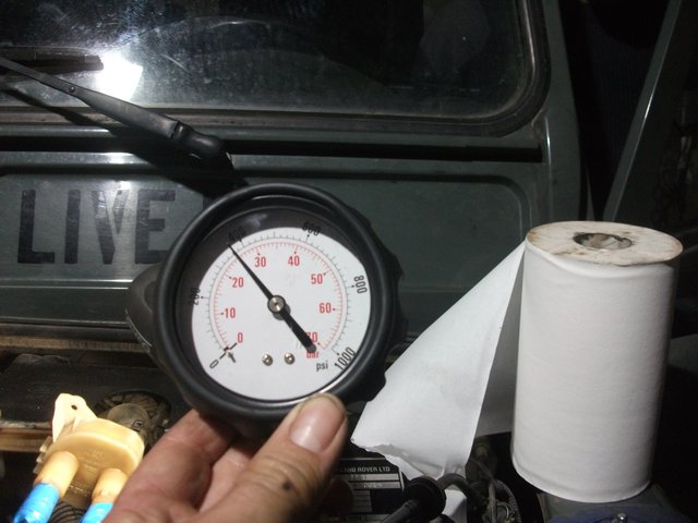

cuando nos llegue el manómetro mediremos compresión, para seguir adelante, lo siguiente será sacar inyectores y llevar a revisar, ya que por lo que hemos averiguado, la base de casi todos los problemas de estos motores proviene de estos.

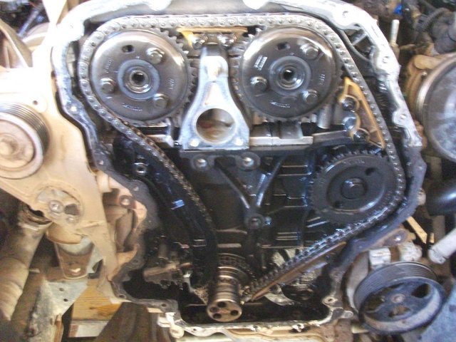

ayer nos llego el kit de medicion. la compresion aparentemente esta correcta, sobre 25 bar los cuatro cilindros. eso si la medicion la hemos hecho en frio ya que para acceder a los calentadores hay que sacar admision manguitos etc. espectacular la ubicacion, al igual que la egr y motor de arranque, se esmeraron mucho en ponerlo facil.

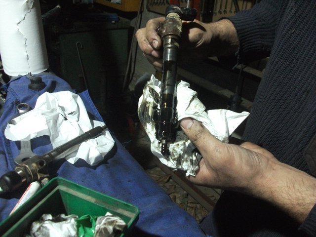

llevamos los inyectores a comprobar espero que nos den respuesta hoy. el tercero y cuarto salieron encharcados de aceite. no se asta que punto es normal.
la cadena aparentemente normal sin daños en piñones tensor ni guías.

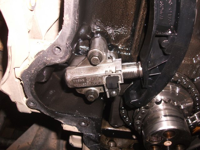

el tensor hidráulico si que parece estar muy afuera ,no se si es normal o la cadena a sufrido mucha elongación.
todo consejo sera agradecido.
un saludo

La EGR se tiene que anular !!!! sino se termina tragando todo ese hollín y desgasta el motor.
Los inyectores están bañados en aceite por que trabajan entre los dos arboles de levas, solamente tenés que controlar que las arandelas de cobre que tienen en la punta estén en buen estado para no dejar escapar compresión para el aceite y que también no pase aceite a los cilindros.

respecto a la EGR esa es la intención, pero el problema aquí es con la ITV, hasta ahora no se han conectado a la centralita, pero ahora parece que lo están haciendo, y ahí me imagino que detectarían.

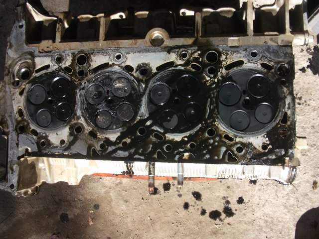

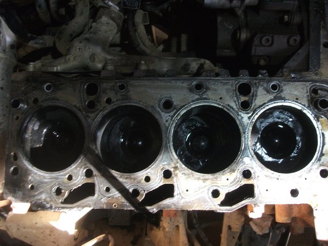

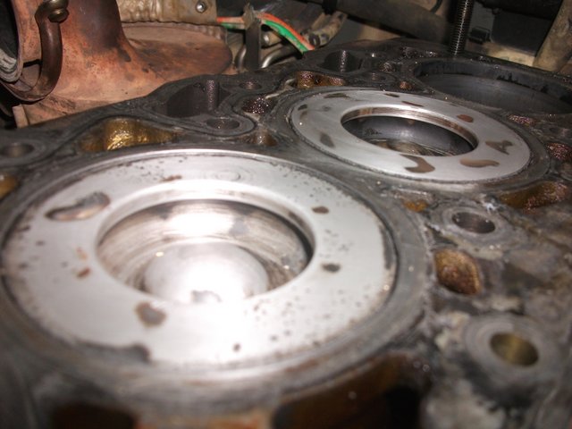

como dices el aceite no es problema , en dos inyectores las puntas estaban impregnadas, pero sería al sacarlos. las juntas de cobre estaban perfectas sin foguear, y al sacar la culata no había aceite en los cilindros, pero al menos un inyector seguro que está mal todavía no nos los han comprobado.

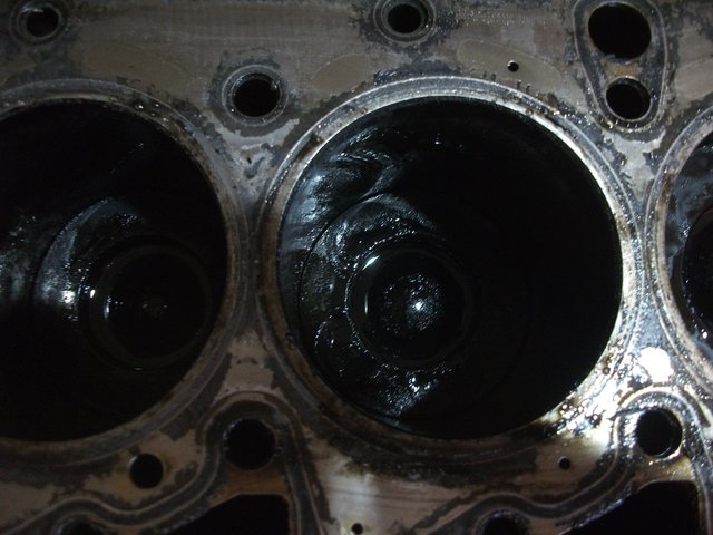

uno de los pistones estaba lleno de costra y las válvulas marcadas en él. la culata la llevamos a cambiar retenes y descarbonizar, nos aconsejaron planificarla.
hoy veremos cómo están los pistones.

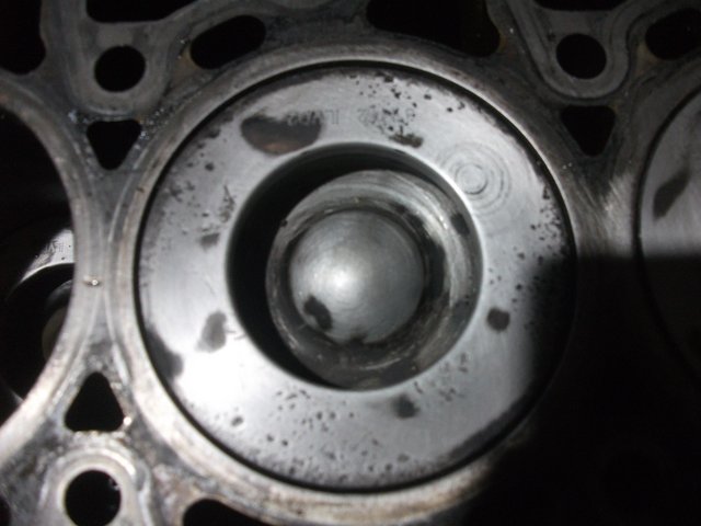

ya esta localizada la averia,no ha habido ni que poner el reloj comparador en los pistones, en el punto superior, el segundo piston, ni siquiera sobresalia del bloque. ademas de que tras limpiarlo se veia vastante picado.

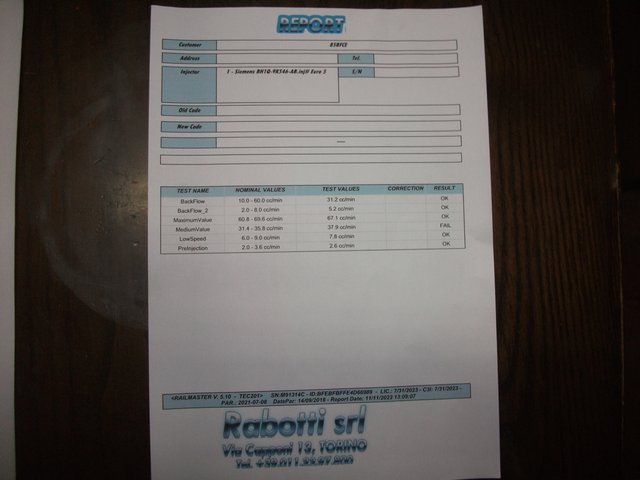

tambien tenemos la comprobaciones de los inyectores. el segundo no paso la prueva electrica estaba directamente en corto. y los otros tres, no estaban funcionando crrectamente aunque no estaban mal.
nos aconsejan cambiar los cuatro ya que estos inyectores siemens no tienen reparacion.

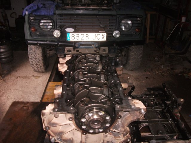

al sacar el bloque y desmontar el carter encontramos trocitos de bronce.
el bloque ya esta en la rectificadora. y nos dice que las camisas están bien de tolerancia por lo que no hay que tocar, gracias a que el defender se paro al momento tras el ruido. hay que cambiar un pistón y una biela y tres casquillos de cabeza de biela.
ahora esperar que venga todo el material para armar el motor y arrascar el bolsillo
