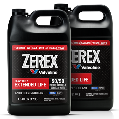

El Dex-Cool no esta discontinuado... verso! A lo sumo no está disponible a nivel local, asumiendo por elección del importador/representante.
Valvoline abrió esa línea de producto (OAT) en tres:
Zerex Extended Life Heavy Duty Antifreeze Coolant - el que te ofrecen, NO libre de silicatos. Color rojo.
Zerex Extended Life Nitrite Free Heavy Duty Antifreeze Coolant - libre de silicatos, nitritos/atos y boratos, nada dice de fosfatos y aminas. Color amarillo.
Zerex Dex-Cool Antifreeze Coolant - libre de todas las sales y aminas, carboxilato alifatico como agente anticorrosivo. Color naranja.
A juzgar por las diferencias en la composicion quimica y compuestos activos, no serian compatibles para mezclarse.
La cara de cada uno:
Pero la rueda dió otra vuelta, y el viejo Texaco Havoline DexCool (el que usabamos 15 años atrás y cuyo lugar pasó a ocupar el Zerex) ahora está de vuelta en el mercado local bajo el nombre de Chevron Havoline Xtended Life:
>>>>>> https://articulo.mercadolibre.com.ar/ML ... quantity=1

Si, entiendo que idealmente no es recomendable pero ante la necesidad según escuché el Zerex Extended life sería la opción. Lo que no me gusta mucho como opción es que no es libre de silicatos.

Yo estoy usando el Havoline. En su momento consulté por el Zerex rojo pues tuve repetidas rajaduras en el deposito plastico pero en fin, no creo que haya sido el culpable de eso.

Buenas! hablando del tema de refrigerantes, venia usando el zerex rojo, y siempre note que cuando lo colocaba (limpieza previa de todo el circuito) me encontraba en muchas mangueras una cristalización roja en las puntas (sin llegar a perdida o transpiración). Actualmente reemplace por el havoline, santo remedio!! parece un excelente producto y no tan "venenoso" como el zerex
