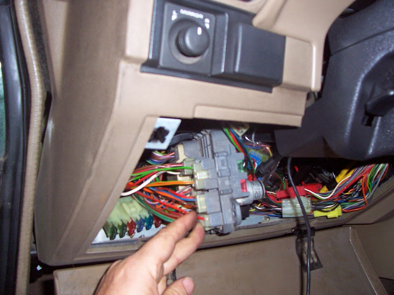

Cuando nuestras Discovery presentan agujas que se tuercen ante consumos eléctricos variables, y algunas otras anomalías, el problema puede ser una incorrecta masa de tablero.
El cable que brinda masa a casi todo el tablero y bloque de instrumentos puede llegar a tener cierta resistencia (en mi caso tenía 19 ohms) respecto a cualquier punto del chassis.
Consultando el manual eléctrico me puse a revisar las conexiones y se me ocurríó sacar unas fotos para ayudar a quien pueda sufrir en el futuro este problema.
Comenzamos con el cable negro que sale por el punto 8 del conector C208 de la fusiblera
Este es el cable que lleva la masa al panel de instrumentos.
La fusiblera/MFU lleva esta conexión directamente hacia su zona posterior, por lo que, para seguirlo, hay que desatornillarla para chequear el punto 3 de C206
Salió medio mal la foto pero créanme que ahí hay un cable negro, curiosamente de menor sección que el que depende de éste.
