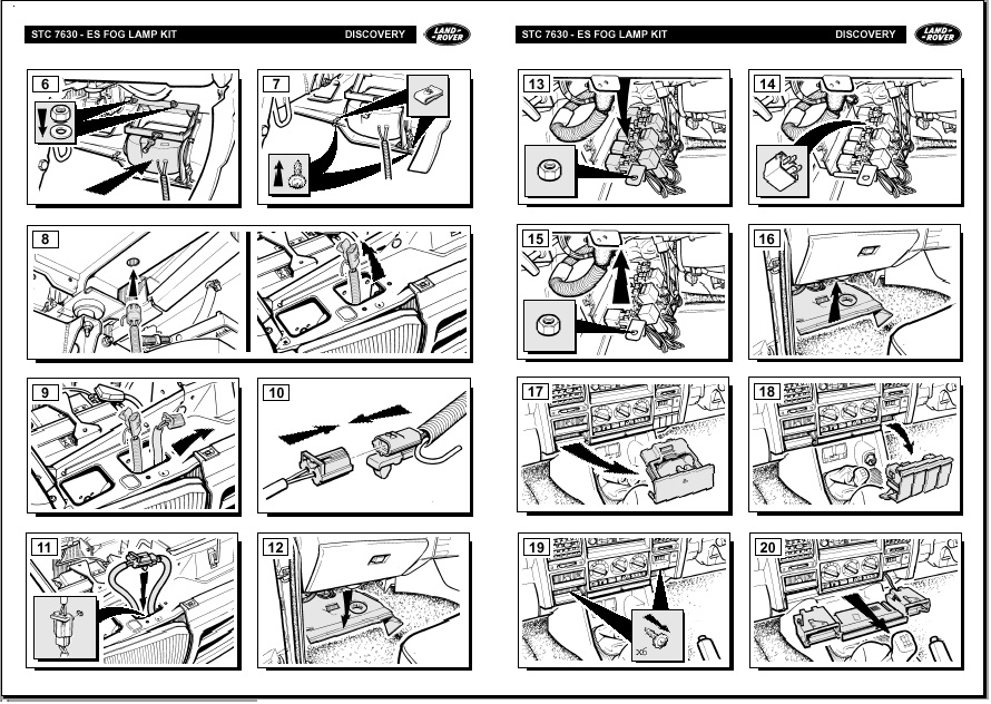

La mayoría de las Discovery 300TDI poseen en su instalación eléctrica gran parte del cableado necesario para agregar luces antiniebla.
Extractado del instructivo de instalación de spoiler con reflectores originales:
Conexion de cada reflector :smile:
Conector para la llave.
La ubicación del relay, bajo la guantera. Hay que sacar el cartón antes. :smile:
El cable está preparado para la llave montada en el panel de instrumentos, pero el kit original trae una prolongacion para llevar la llave al panelito múltiple que se instala en el cenicero. :smile:
Cabe aclarar que utilizando el cableado existente, los faros antiniebla funcionarán solamente si están prendidas las luces altas o bajas. Esto es el mismo condicionamiento que tienen los faros antiniebla traseros y los lavafaros (debido a que así está programado en la unidad multifunción).
