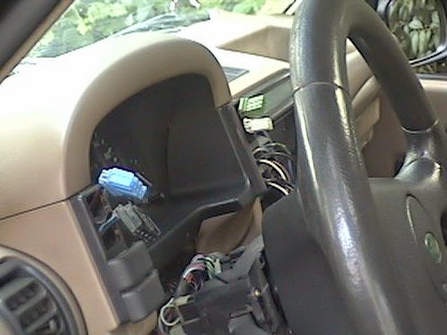

Para sacar el cuadro de instrumentos, se quitan los dos tornillos que estan en el frente de la cobertura, se retiran los pulsadores de antinieblas, desempañador, etc.
Se levanta la cobertura del cuadro de instrumentos y se descalza de los anclajes a presion cercanos al parabrisas trayendo hacia el conductor.

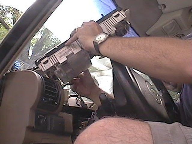

Se quita el conjunto de los relojes con los cuatro tornillos que lo sujetan.
