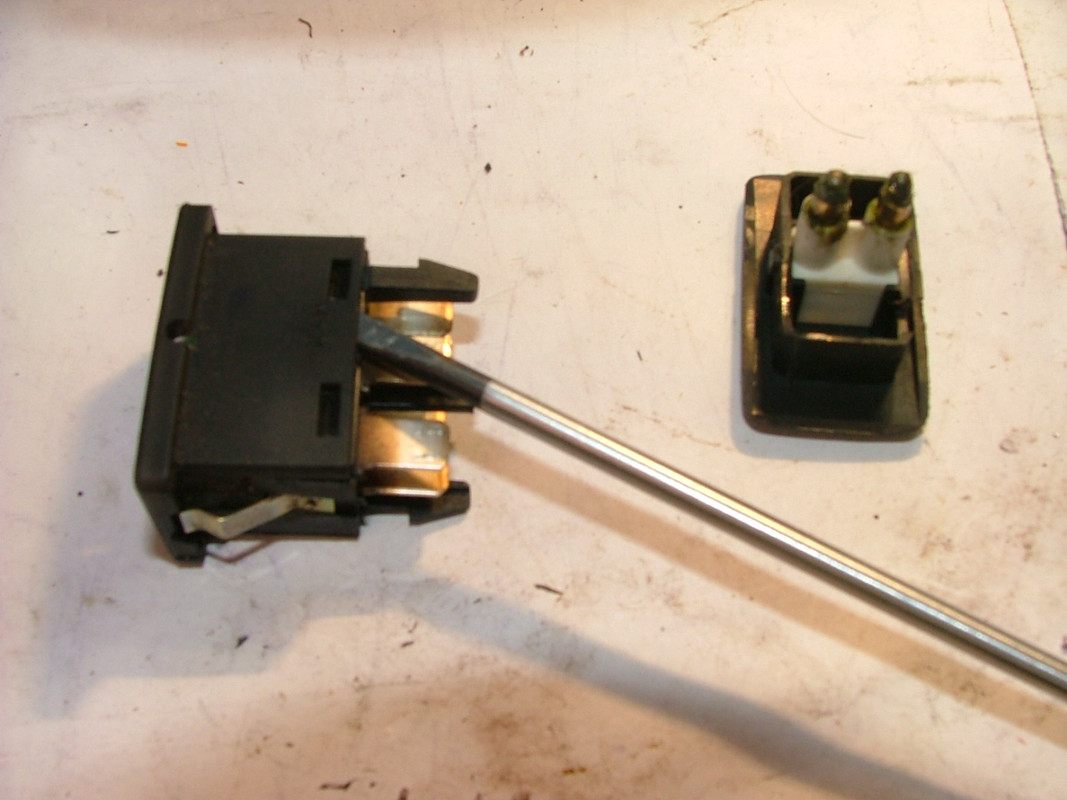

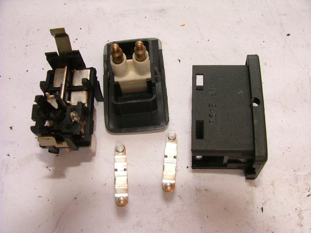

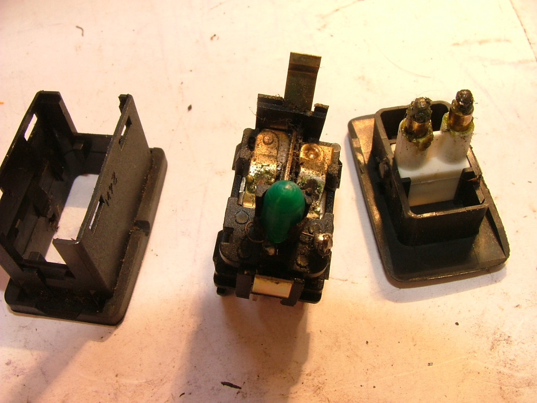

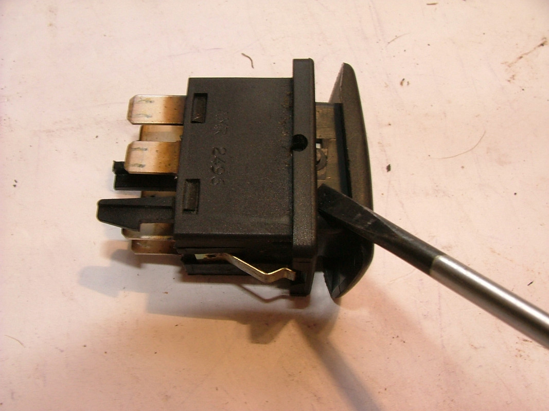

Les muestro las teclas y como desarmarlas con un destornillador hasta que salte la parte que bascula arriba, y luego la base de la misma que es donde están los contactos.

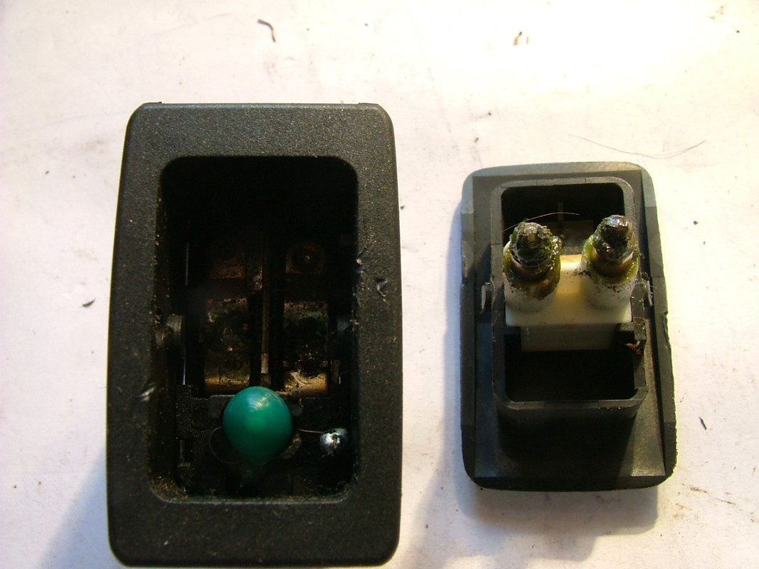

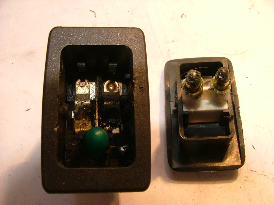

Como verán estaban remugrientas, y las limpié con un papel absorvente sacándole la grasa que traen para lubricación y las pelusas de la mugre acumulada por años.
Los contactos propiamente dichos se pueden limpiar con un papel rugoso, no les recomiendo lija por mas fina que sea pues la cobertura que tienen es de un material muy blando (parece un baño de estaño)

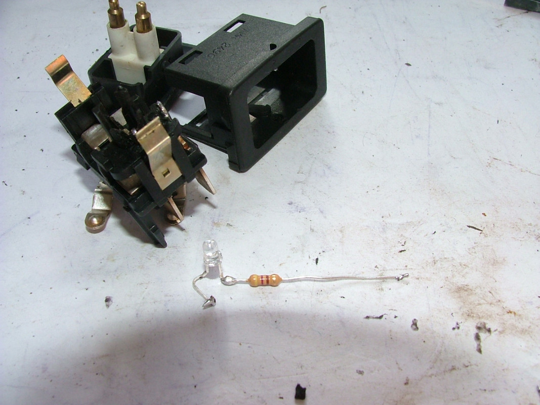

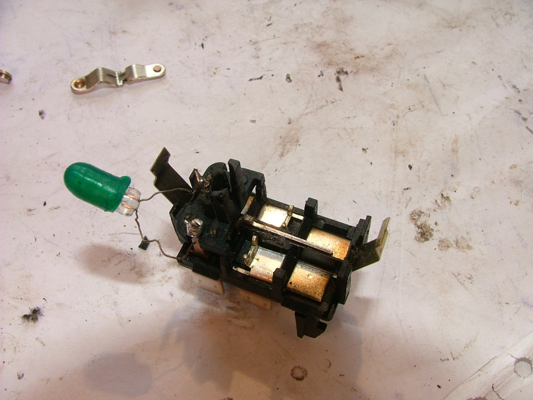

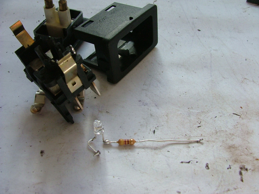

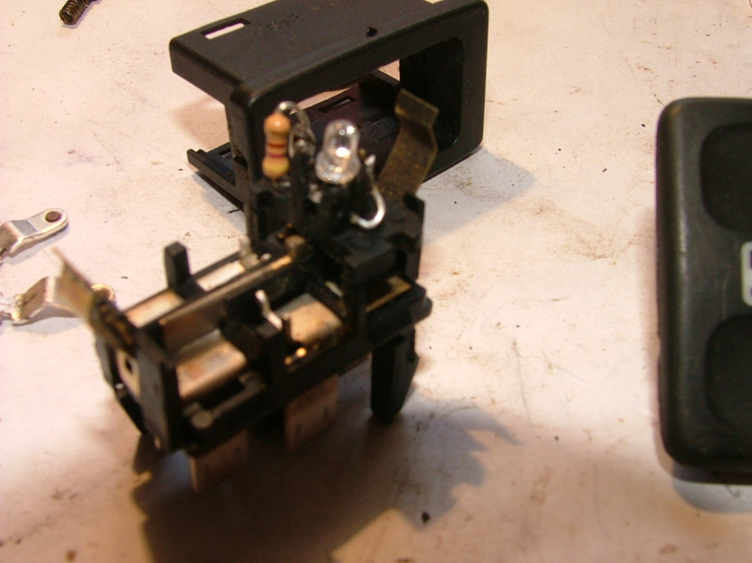

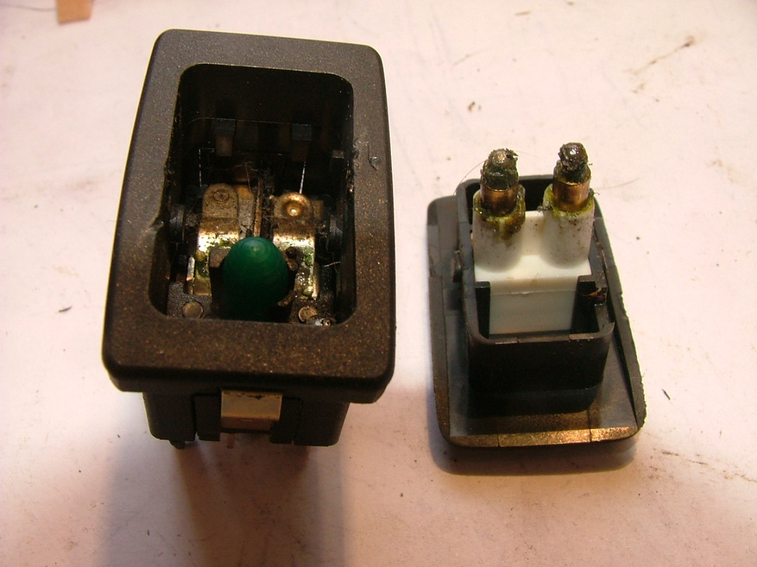

Luego desoldé la lámpara vieja, y armé la serie diodo resistencia.
Ustedes verán ahí la de R470, pero es porque las fotos las saqué en la primera vaz. Tengan en cuenta que terminé con 6K8

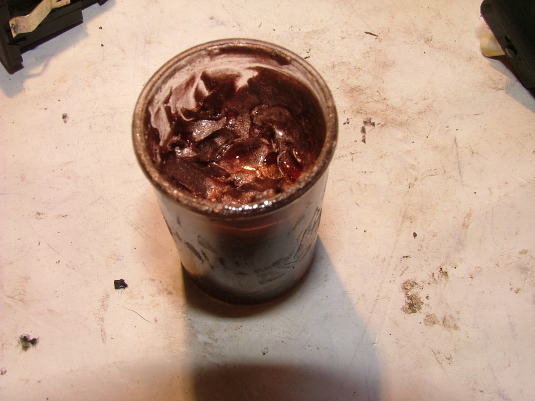

La grasa que utilicé para darle la lubricación necesaria es de alto poder conductivo, yo la usaba cuando reparaba los sintonizadores rotativos de los viejos televisores blanco y negro a válvulas.
Me pregunto si alguno de ustedes los recordará, jajajajaja

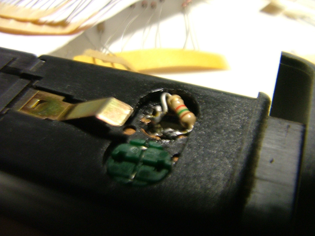

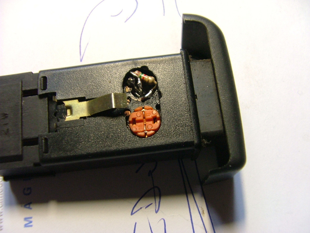

Ustedes vean donde está soldada la resistencia, pues bien para que no anden buscando cual es el positivo y el negativo en los pines a soldar, ni cual es anodo y cátodo en los diodos, se las hago simple: los diodos tienen dos patas de conexión donde un alambre es mas largo que el otro (corto=catodo; largo=anodo), ustedes le sueldan la resistencia al mas largo, habiéndolo previamente acortado, pues si nó no entra todo el alambre en el interior de la llave, y el otro alámbre del diodo que les quedó libre (el mas corto) lo doblan de tal forma que puedan llegar (cortándolo un poco también) al otro pin de conexión de la llave.
Y colorín colorado vuelven a armar todo y cuento terminado!!!

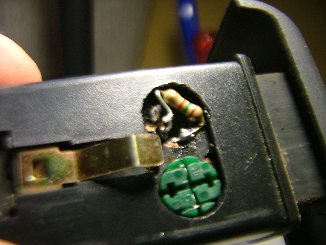

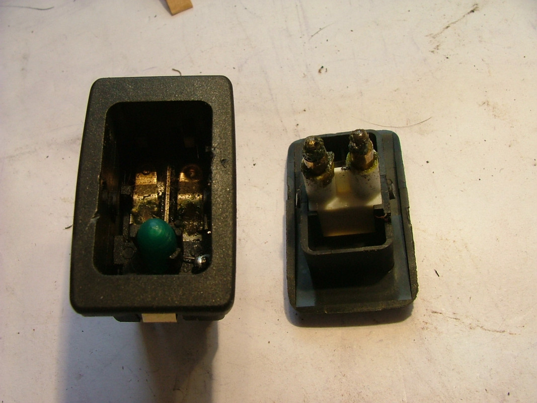

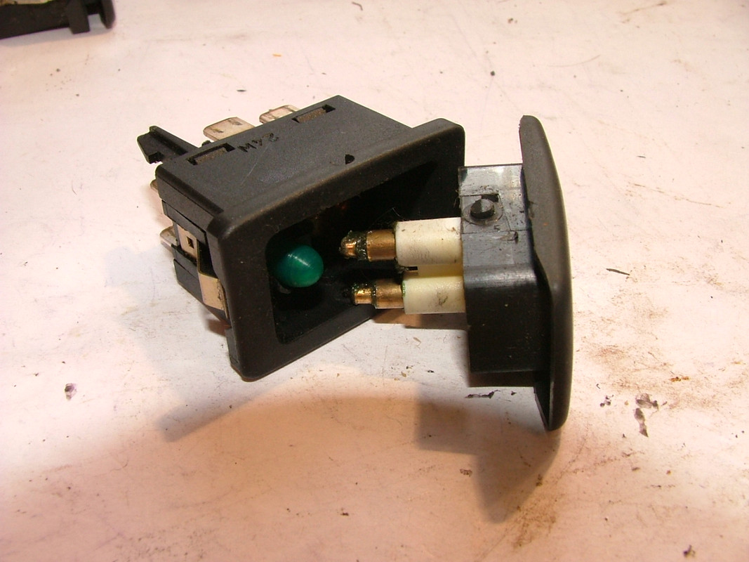

Bueno, a solicitud de Santi, acá van las fotos de como quedan las teclas iluminadas, con el resultado final de los cambios de resistencias.
Las saqué en penumbra para que puedan apreciarse, pues totalmente de noche o con toda la luz del día no se veían bien las fotos:
image sharing
Tengo mas fotos obviamente pero seleccioné estas como las mas didácticas.
