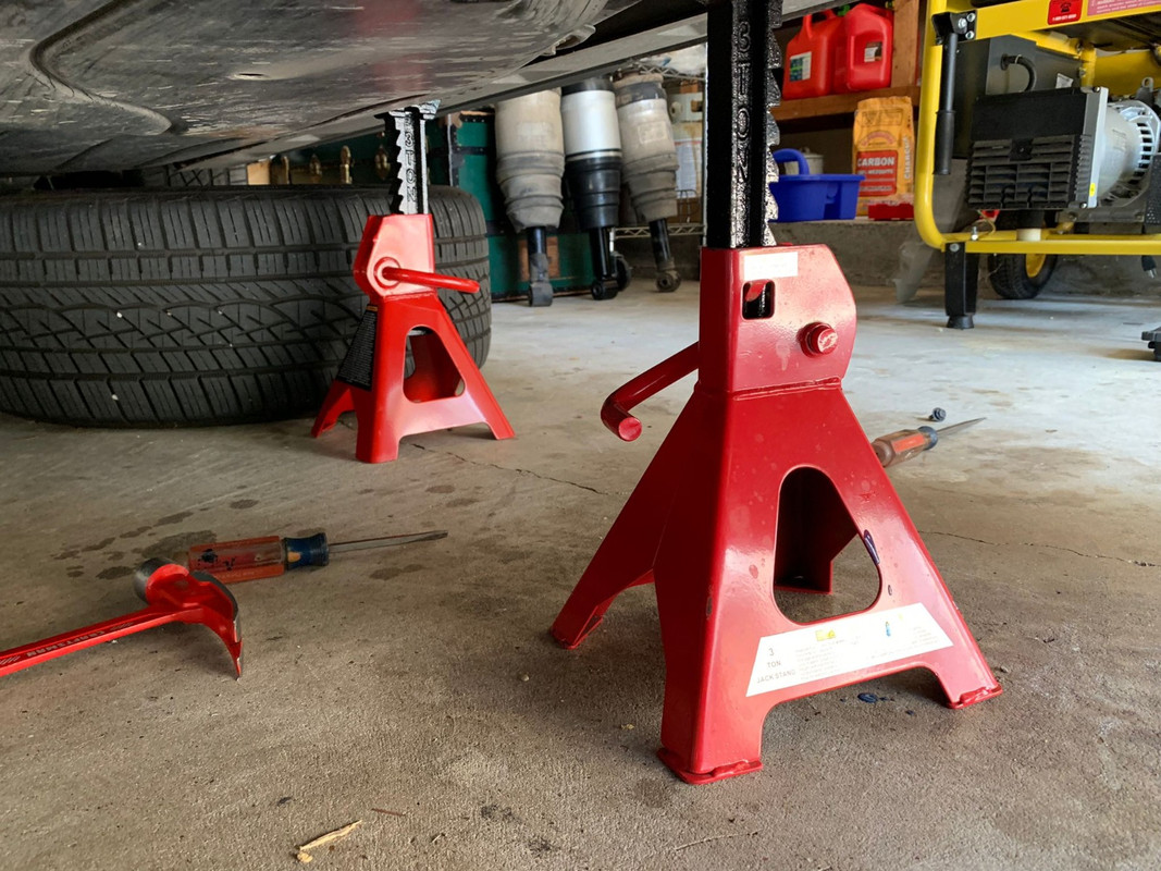

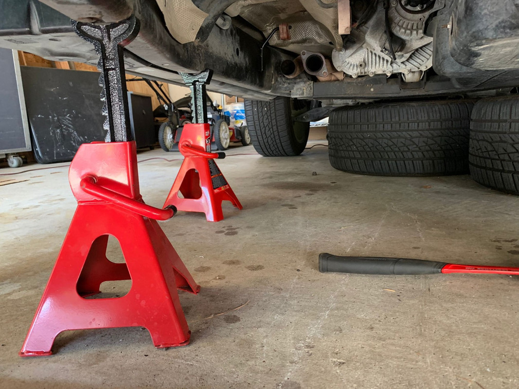

A continuación, levantamos la parte trasera de la camioneta y, antes de retirar las ruedas traseras colocamos cuatro caballetes de 3 ton debajo del chasis para garantizar la seguridad debajo de la camioneta durante la totalidad del tiempo que estuvimos allí.
Recién con la camioneta “calzada” sobre los caballetes procedimos a retirar las ruedas traseras y colocarlas también debajo de la camioneta.

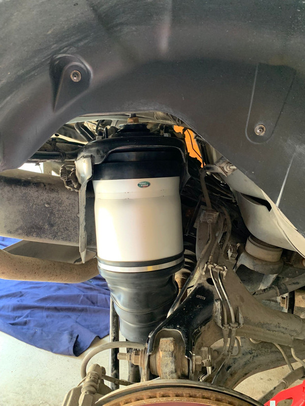

Una vez retiradas las ruedas encaramos la remoción de los conjuntos de pulmones y amortiguadores traseros. No habíamos tomado las fotos antes de desarmar y lo hicimos con los nuevos ya colocados. De todas maneras sirven para ilustrar…

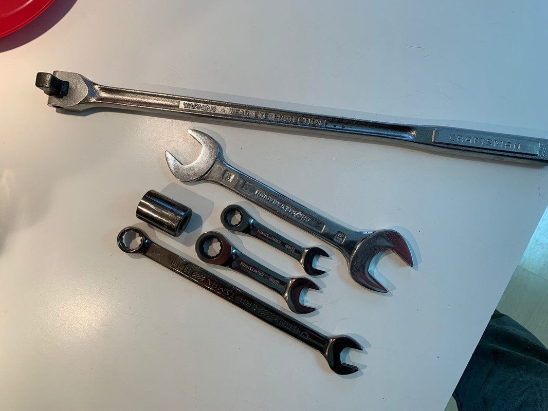

Para ello utilizamos las siguientes herramientas…
Llave fija de 12 corta, llave fija de 15 corta, llave fija de 15 larga, tubo de 21 con palanca de fuerza y llave fija de 24 (ante la ausencia de un tubo largo de la misma medida)
El primer paso a dar es aflojar el niple de ingreso de aire al pulmón de suspensión (señalado en la foto de abajo con la flecha amarilla). El espacio de trabajo allí es muy limitado por eso utilizamos la llave corta de 12 mm. El niple debe aflojarse con cuidado y escuchando cuando empieza a salir aire. En ese momento se debe dejarlo flojo en esa posición durante 5 ó 10 minutos para que el aire salga por completo. No hacer esto generará una salida violenta del aire contenido en el pulmón que es preferible evitar. Cuando auditivamente pueda determinarse que ya no sale aire puede removerse sin peligro el niple por completo teniendo en cuenta que el tubito contenido allí es de material plástico y puede quebrarse con cierta facilidad. Si al girar el niple el tubo tiende a acompañar “retorciéndose” en si mismo es conveniente lubricar un poquito la unión del tubo con el niple.
Una vez desconectado el niple puede empezar a retirarse el conjunto pulmón/amortiguador. Para ellos es necesario retirar las tres tuercas de 15 que sujetan el pulmon desde arriba. Yo lo hice utilizando la llave fija de 15 larga para tener mejor brazo de palanca para aflojar inicialmente y usé la llave corta con crique para retirar las tuercas. El espacio es muy limitado y hay que manejarse con cuidado y paciencia.
Retiradas las tres tuercas de 15, el próximo paso es retirar el bulón pasante y la tuerca que sujetan el extremo inferior del amortiguador. Lo hicimos utilizando el tubo de 21mm con la palanca de fuerza en la cabeza del bulón y la llave fija de 24 en la tuerca. Retirada la tuerca se puede quitar el bulón pasante lo cual permite bajar levemente todo el conjunto para que el extremo superior del pulmón quede liberado de la “cuna” que lo contiene. El conjunto completo sale hacia arriba por encima de la maza de la rueda.
