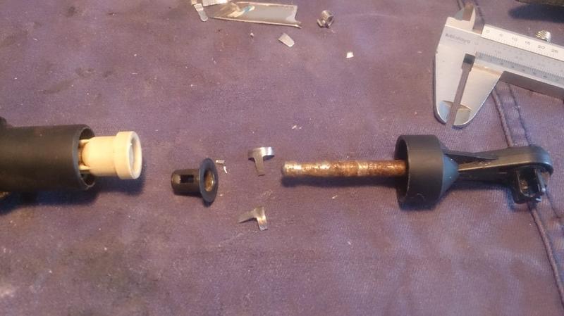

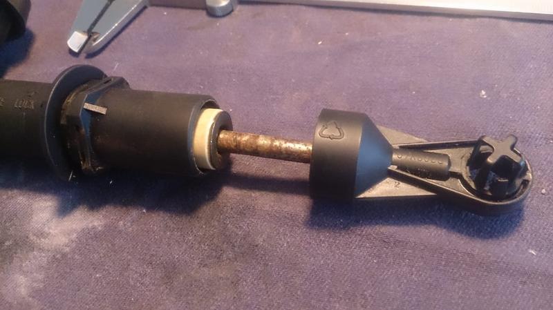

Hola ,queria consultar si alguien sabe que liquido lleva el sistema de bomba-bombin que acciona el mecanismo de embrague en Caja de TDI 99....? Cualquier sugerencias es bien venida . lo desarme por que se desacoplo el vastago que empuja el pedal , el vastago tiene en su extremo un seguro que se rompio . es la barilla que empuja al cilindro de la bombita (en la foto es el que se ve un poco oxidado y unico elemento metalico)

fíjate sino se rompió el canastito de plástico que agarra el perno del pedal :hello:

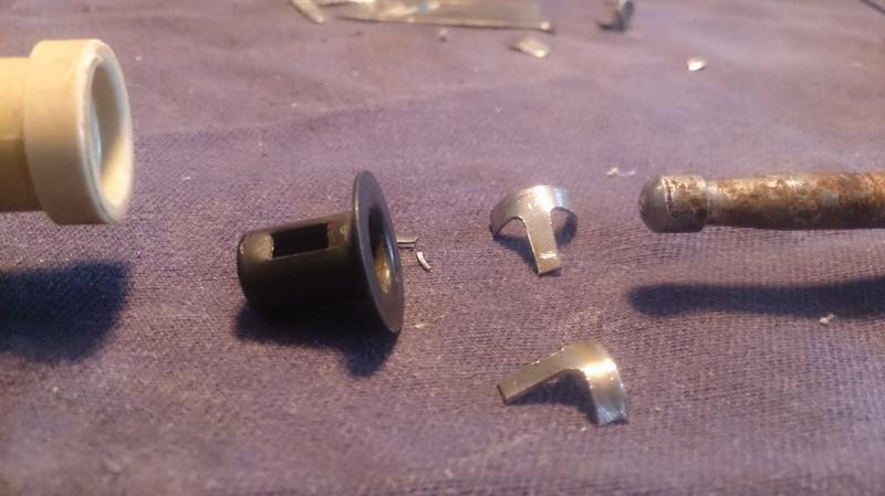

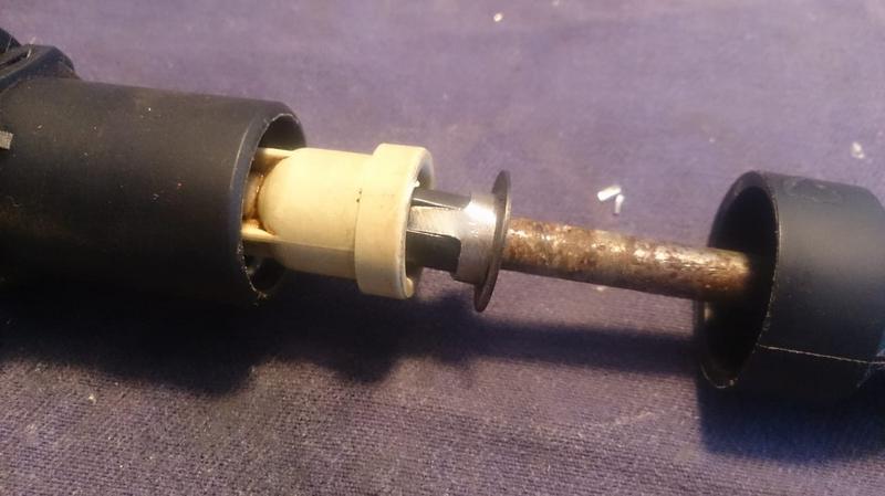

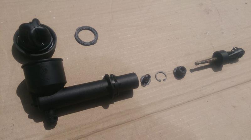

Hola , este es el seguro que se rompio ( cilindrito negro ) , reemplace las dos trabitas rotas por unas de chapa inox.
...despues el seguro seeger ...!
estoy viendo el tema de reeplazar el liquido y dejarlo bien purgado .....con el DOT 4.
