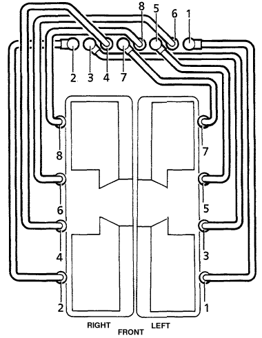

Hola, quisiera saber como van conectados los cables de bujias al conjunto de bobinas de encendido. Muchas gracias

Hola Omar, no sé si ya pudiste solucionar; en todo caso.
Por lo que indicás al pie de tu firma, el motor debería ser GEMS (1997 4.0), con lo que el diagrama sería este:
En caso que fuese Bosch, el diagrama es este otro:
