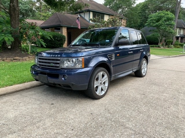

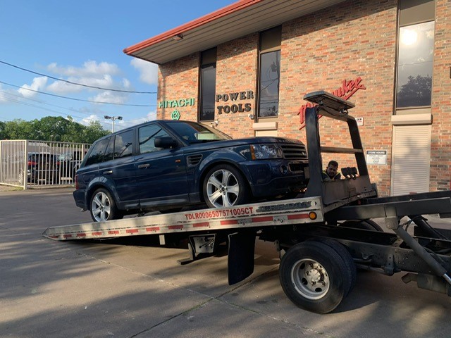

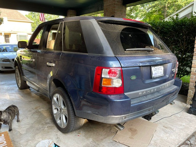

En realidad es un proyecto en común con mis hijos... Por qué digo esto? Porque cuando la compramos, el Sábado pasado, la Range estaba así...
Y asi la llevamos hasta casa....
Ustedes estarán pensando que hay que estar loco para comprar un vehículo así sin siquiera poder manejarlo para probarlo... Si!!!! Yo creo lo mismo...

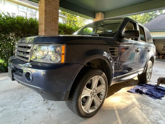

Pero lo cierto es que el Domingo a la mañana ya estaba así....
Lejos de tener todos sus problemas resueltos, lo cierto es que este ¨proyecto¨ no tiene como única finalidad el poder pasear en esta hermosura sino que además tambien está en la ecuación el proceso de poder llegar a ese momento trabajando en ella junto con mis dos hijos de 21 y 18 años... Esa parte del disfrute ya está en marcha y con algún resultado positivo para reportar... Mientras tanto los chicos ya están trabajando adentro de la Range haciendo ¨detailing¨, palabra que Google tiene dificultades para definir pero que he llegado a entender que significa limpiando. En fin, de aprender un poco tambien se trata todo esto.

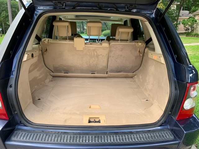

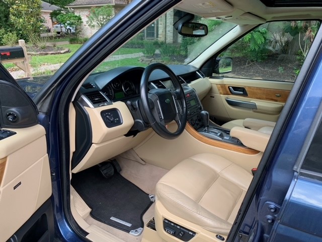

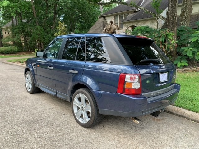

Bastante aclarado el tema. Les agradezco a ambos sus intervenciones. Aprovecho para subir un par de fotos de como quedó la Range despues del "detailing" de los chicos!!! (Jejejejeje)
