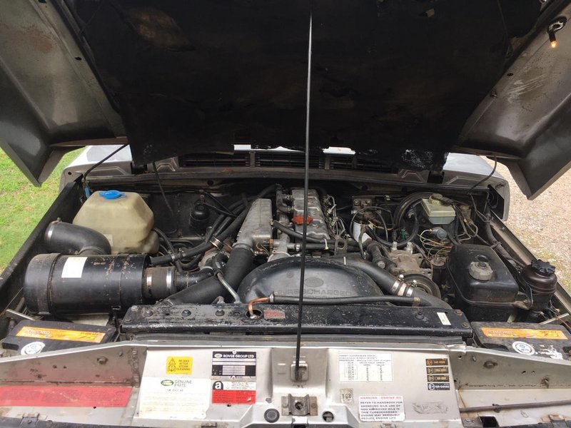

Buenas tardesssss, como están les escribo para contarles un poco de la camioneta y lo que definí hacer con ella. La verdad es que me hubiera encantado ir contandoles con mayor grado de detalle, pero la verdad es que se me han complicado otros aspectos y eso me llevó a no poder ponerlos al corriente, ni buscar su enorme conocimiento de estos vehículos.
Dado que el motor estaba realmente muy complicado, definí encarar resolver eso como gran punto de partida.
Detalle:
Motor completo rectificado, estaba original. Cambios de sub conjuntos, se hizo completo 100%.
Bomba rectificada a nuevo.
Inyectores cambiado de toberas
Turbo a nuevo
Bomba de agua a nuevo
Radiador desarme y repasado a nuevo
Burro de arranque repasado a nuevo
Viscoso nuevo
Bombin de gas oil a nuevo
Embrague a nuevo
Bombin de embrgaue
Caja de dirección tenía una perdida se desarmo y cambió a nuevo
Amortiguadores nuevos
Espirales nuevos
Aire acondicionado reparado
Tapizados limpieza y reparación (tiene los originales, se hicieron un par de pequeños cambios de lugar, para respetar los originales
4 Michelin 235/75 16
Llevo 1800 kilómetros con la camioneta puesta en marcha, todo el sistema de transmisión (cajas, diferenciales) está bien, sin ruidos ni indicios aparentes de algún problema. El fin de semana hice un viaje de 520 kilómetros viernes y volví ayer Lunes y la verdad es que se portó. Tengo que revisar de ajustar la caja de dirección y verificar bujes de dirección y de barra estabilizadora, pero la camioneta viaja muy bien, es serena en ruta. El rendimiento estuvo en el orden de los 8,5 a 9 kilómetros por litro, viajando en régimen de 110 a 130 km por hora y con aire una muy buena parte del viaje.
La verdad es que puede que algunos que conozcan el modelo piensen en que fué algo loco reparar ese motor, por su fama, pero si no la armaba original, no era el proyecto que quería y por esto me metí con esta reparación. El motor con buen mantenimiento, ha dado muy buenos resultados, y esta camioneta creo que forma parte de este grupo, porque la verdad es que estaba a no ser por los detalles en excelente condiciones generales, para sus casi 30 años.

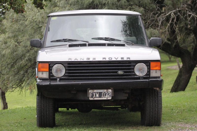

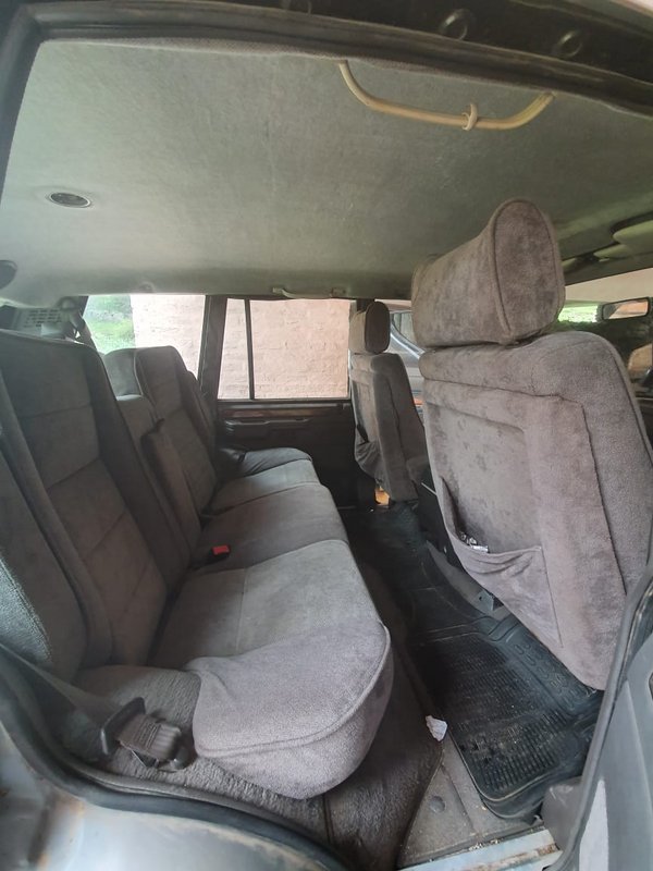

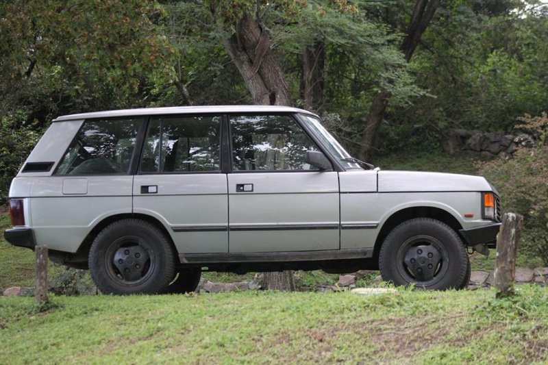

Mensaje sin leer Publicado: 22 Mar 2021, 11:31
Buenos días, les voy a compartir las fotos de la camioneta, ya tengo que tomar un dura decisión con la camioneta, porque tengo que venderla, pero antes no quería dejar de compartirles las fotos de la misma, ya que estaba en deuda. Espero que les guste, estas son de hace un par de semanas, hoy estoy resolviendo con ella un tema menor de postura, y quedará corregida la misma.
Espero que les guste, está todo lo original que he podido mantenerla y quedan cosas pequeñas para resolverle, por si alguno tiene algún interés.
van algunas:
Bueno perdón si fue demasiado, si alguien estuviera interesado, no tengo inconvenientes en charlar y contar los pendientes que tiene la camioneta, pero se observa ya con el estado de los tapizados que son los originales el trato que ha tenido, ojala esté a la altura de lo que pueden ver habitualmente.
