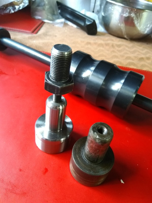

Mensajes: 2304
Mensaje sin leer Publicado: 08 Dic 2022, 10:48
Nota:
cuando leí flector no entendí de primera a que te referías.
Luego al ver los diferentes comentarios comprendí.
Algunos términos equivalentes para nombrar esa pieza de goma:
Rotoflex (Flexible Coupling) En criollo también denominado : Manchón de goma.
Comentario sobre el cambio del flector y sus componentes:
A Veces también hay que cambiar además del buje centrador, incluído en el kit de la foto, el Perno centrador (guía) que puede estar deformado.
En mi caso fué necesario.
(Perno guía del buje centrador ...Serial Number: FTC3707)
Perno nuevo con el extractor puesto y perno deformado que se retiró del diferencial.

Ufff... Cada vez se me hace más grande la tarea.
¿Es fácilmente observable esa deformación?
Muchas gracias

Si el buje centrador está muy gastado y medio desintegrado hay que revisar el perno guía si tiene desgaste en exceso, pues si es así el buje centrador de goma no va a durar mucho.
Sacar el perno puede ser una tarea odiosa pero no imposible.
Dicho perno está colocado a presión.
Lo mejor si fuera el caso de tener que sacarlo es con un extractor de martillo.
La rosca interna que tiene el perno centrador es: rosca M8x1.25mm
Extractor de Martillo foto de la web:
Podes mirar acá donde hay varias maneras de como ese perno
viewtopic.php?f=10&t=154562&p=1281439.
