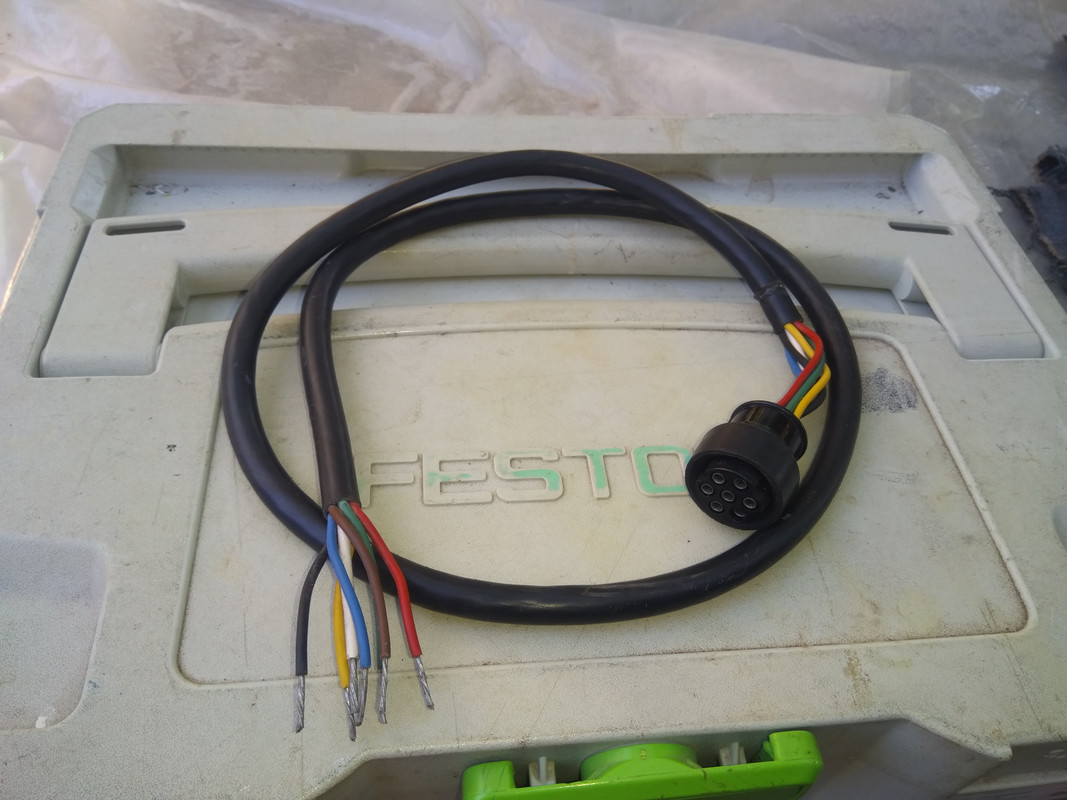

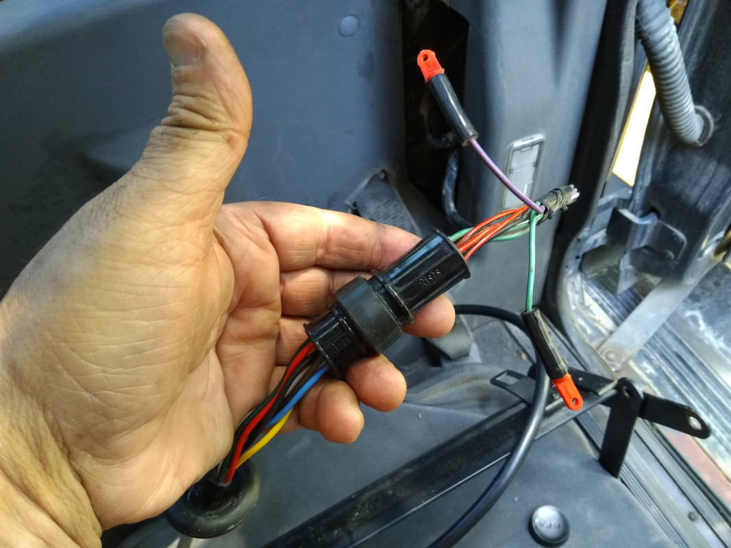

Cuando cambie una lamparita trasera lado derecho aproveché para conectar el terminal de la eléctrica del tráiler. En ese lugar está el conector de 7 vías con su tapa de seguridad, la que se retira para conectar el chicote original del tráiler con esquema de colores según norma estándar.
Notas:
1-Chicote tráiler original : Part number. ANR3896
2- Para evitar que se caigan las tuercas de los faroles puse un trapo dentro del hueco para retener las posibles caídas.
3- Para aflojar las tuercas plásticas corte con una amoladora un dado chino para no tener que usar las manitos de gorila viejo dentro del poco espacio disponible.
4- El chicote original trae un pasacables incorporado que suplantar en la carrocería un tapón de goma que hay que retirar
5- Luego de esta tarea complicada de acceder al farol trasero, entiendo que a la D2 le pusieran los faroles más arriba . :mad:
Chicote LR. para conexión del enchufe del trailer
Terminal de la instalación con el enchufe protegido contra la mugre

Chicote conectado....hay cables complementarios que no se que uso tendrán. Habría que revisar el esquema eléctrico (???)

Chicote original (ANR3896) y su enchufe comprado aparte

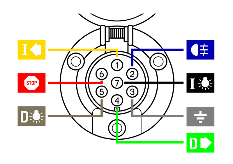

Conexiones estándar . Usando este esquema de colores queda perfecto.

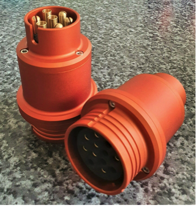

Adaptador 12 pinos terminal tráiler militar a 7pinos terminas estándar.
Para usar el cableado original del tráiler sin tener que modificarlo.
Adaptador colocado (diferente color)

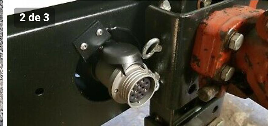

***Foto de la web. (En un defender)
