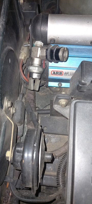

Hola!, cómo están?, compré un compresor arb que solo lo voy a usar para inflar los neumáticos, sin bloqueo, y tengo unas dudas para instalarlo.
Mi idea es accionarlo directamente con una llave de encendido desde el compartimiento del motor, ya que no es necesario con la tecla desde adentro. Alguien tiene alguna foto de cómo lo instaló?, usaron el cableado que trae?, muchas gracias!

Oportunamente compre un ARB de un cabezal tambien a solo efecto de inflar las gomas. Compré una llave a palanca pequeña y la monté en el agujero que tiene una de las chapas que une motor con tanque. Luego usé el mismo relay suministrado con el cableado, el fusible aereo lo guie hasta la caja de fusibles y lo tomé del positivo que viene de la bateria. El equipo lo monté entre el recipiente del lavaparabrisas y el vaso de expansión.

El cablerio que trae a mi no me sirvio porque tienen unos largos predeterminados que no son siempre los que quedan comodos, asi que corte, solde y deje todo sin rulos de cable. Lo unico con el compresor fijate donde lo fijas porque vibra y si esta en algo del habitaculo pegado te hace ruido cuando arranca.

German, usaste alguna caja estanca. para evitar que el compresor se ensucie / humedesca? Yo lo compre con la idea de dejarlo fijo en el vano motor pero luego al no encontrar fácil un lugar y la duda de si se echaría a perder, lo deje en el baúl. :roll:

Hola Lucas, lo puse atornillado en el buche lado acompañante. Creo que solamente tuve que retocar un agujero pues tenia todos ya hechos de fabrica. Pongo fotos:
Aqui se aprecia el fusible aereo, relay , presostato, etc. , inclusive la palanquita cromada saliendo hacia la izquierda del compresor.

Gracias :grin: :D

Hola!, gracias a todos por las respuestas. En mi caso lo compré por que la estoy armando y el uso que le doy es para overlanding, el espacio es algo principal, y llevar uno portátil me ocupa mucha espacio. Y al ir a lugares remotos, puede salvarme la cubierta, o si tengo que bajarlas por algún terreno específico, cosa que hago seguido. Coincido que su costo es alto, pero en mi caso es de mucha utilidad. Con las imágenes que me pasaron puedo ver bien la ubicación donde cololocarlo. Muchas gracias!
