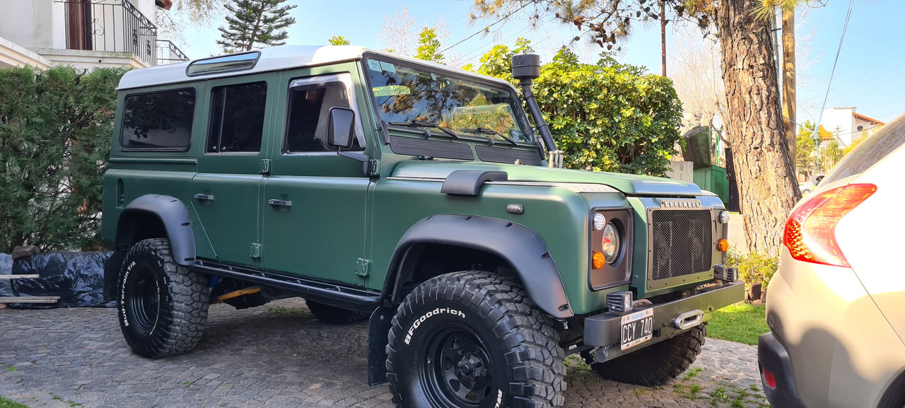

Alejandro,
te paso una foto de cómo quedó en el mío.

No me cansare de decirlo Nico, que precioso Defe.-
:bravo: :bravo:

Es verdad. Que lindo Defe. Te felicito!!!!
En cuanto a la instalación creo que es la más precisa ya que no sobresale del paragolpes y se puede ver cómo enrolla y desenrolla el cable fundamental cuando se utiliza.
Es un elemento muy pero muy útil y más aún si te adentras solo en lugares desconocidos, te puede sacar de un gran problema. El precio de pasearlo en la trompa por muchos km se paga en el primer uso.

Gracias Nico!
Eso es lo que quiero.
Saludos!!

Hola Doguito,
Mañana con luz te paso fotos de lo que yo hice.
A grosso modo, la bandeja va entre los largueros del chasis, tengo una warn 8000, se recortó el paragolpes en la parte superior y para darle rigidez se atornilla a la bandeja con 4 bulones.
De esa manera no hubo que cortar la máscara de la trompa, no sobresale y pasa la vtv sin problemas.

Ahí te dejo un par de fotos de como queda la.inatlacion,
en la segunda está sin el cable de plasma. Imagen

que lindo defe macaco!! es pintura o vinilo ? y la parrilla la has mandado a hacer o te la trajiste de algún lado?

Macaco, excelente DEFE!!
Asi quiero instalar el malacate (casi que ni se vea)
Que lindo esta tu Defe, muy discreto, sin extravagancias. Impecable. Te felicito
