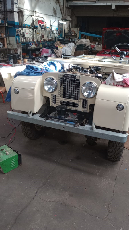

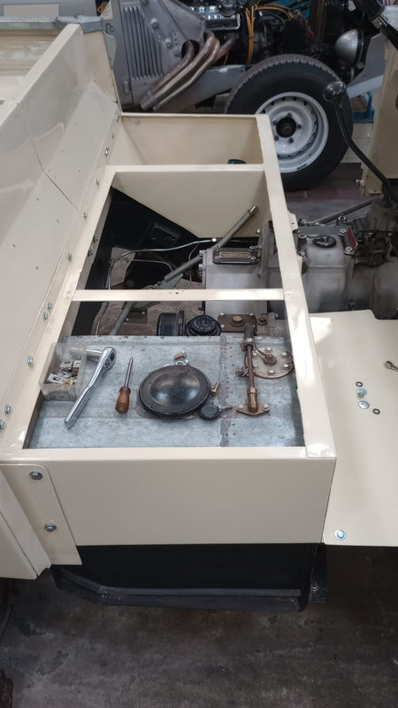

Mensaje sin leer Publicado: 27 Abr 2023, 14:45
Hola. Les actualizo un poco mas...
Instalaron el "kit" de ópticas, portafaros y aros Lucas que habíamos traído de UK. Le quedan super bien. Tambien están pasando la instalación eléctrica
por los lugares que corresponde. La instalación la compré armada pero hay algunas partecitas que le están teniendo que agregar.... Nos dimos cuenta
que me olvidé de comprar la bocina Lucas que corresponde. Le vamos a poner una Hella por ahora mientras consigo la original. Tengo un par en vista.
La caja ya está completamente amurada al chasis y la base de los asientos idem a la caja. Algunos de esos bulones que se ven allí sujetan tambien
las bisagras de las tapas que van bajo los asientos de manera que cuando llegue el momento habrá que sacarlos y colocarlos de nuevo. Están colocando
los pisos delanteros.
Estas fotos son de hace dos dias. Esta tarde supuestamente me mandarán otro update.

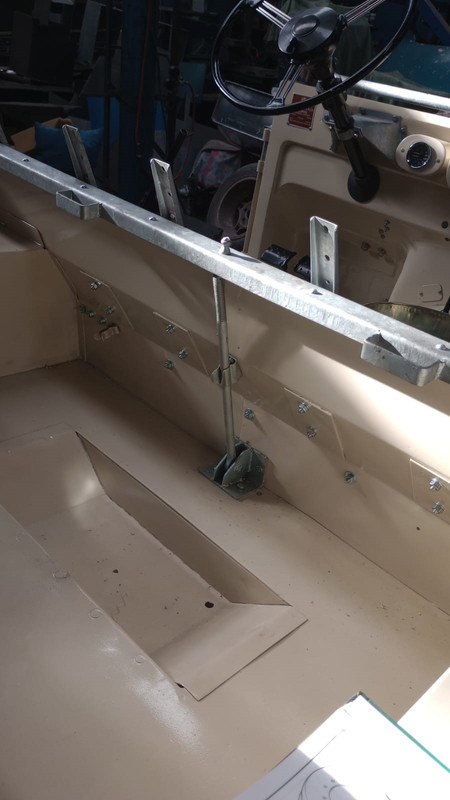

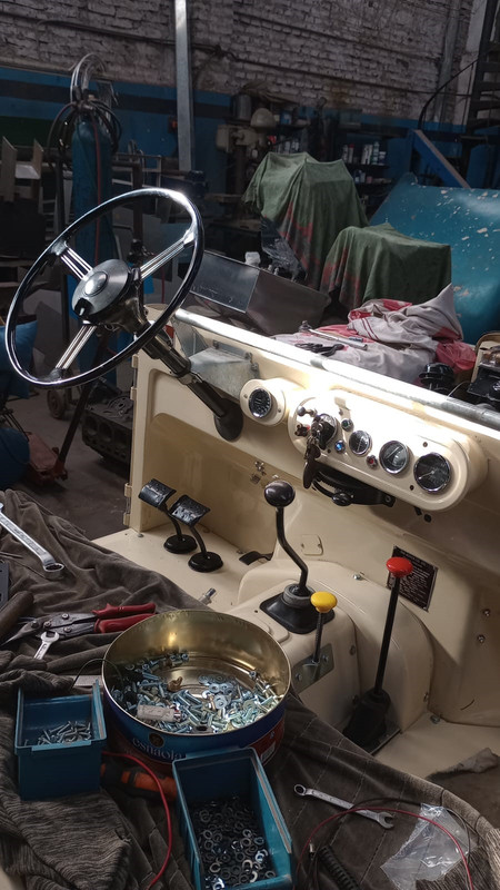

Mensaje sin leer Publicado: 01 May 2023, 14:06
Parece que durante el find de semana los muchachos estuvieron trabajando en el Series y hoy me mandaron algunas fotos mas con detalles. Acá subo las que me parecen mas interesantes...
Falta bastante todavia. En estos dias tiene que ir al taller el chapista para alinear bien todas las partes de la carrocería. Para el ojo entrenado se ven en las fotos un montón de detalles. Muchos se corregirán y algunos otros no. Lo dije varias veces y lo repito. Este auto no pretende ser un paladín de originalidad o un auto de exposición de salón. Es un vehículo que se va a usar en el que, además de buscar originalidad en muchas cosas, tambien me tomé licencias para hacer lo que me gustaba mas con otras....
Espero no aburrirlos con tanta foto.....

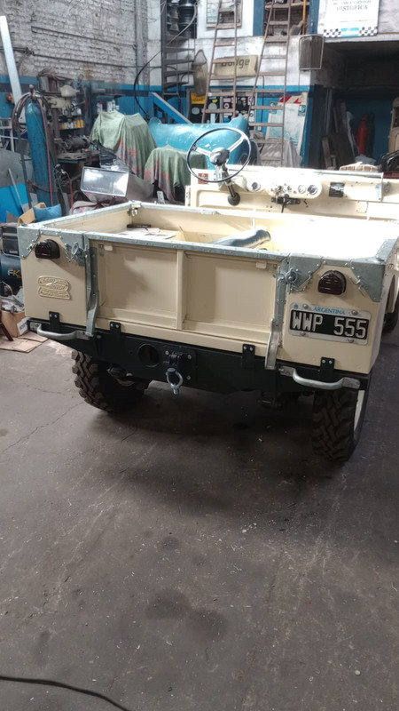

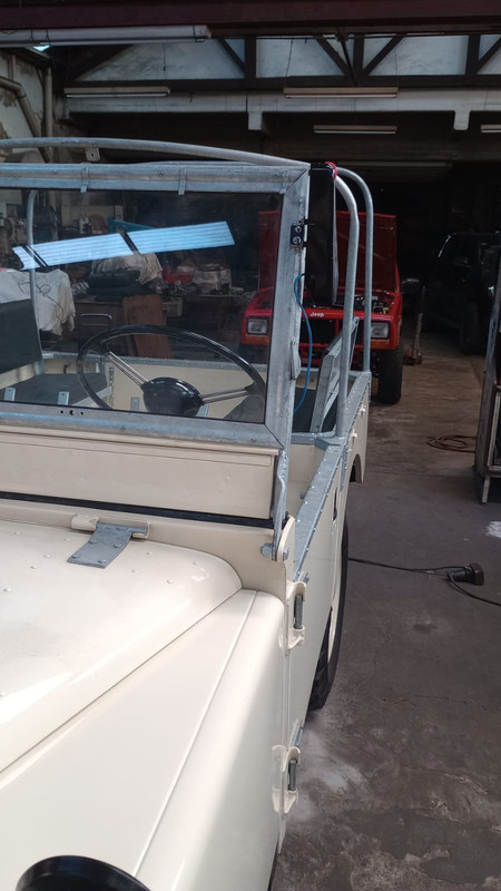

Mensaje sin leer Publicado: 05 May 2023, 11:01
Buenos dias.
Tengo algunas fotos mas con detalles algo especificos. Las comparto.
Quedó instalado el gancho de remolque atrás. Este gancho no es solo decorativo. Tiene fines prácticos pensando en que probablemente los chicos o yo querramos usarlo, por ejemplo, para remolcar el trailer de la moto de agua hasta al lago que está acá cerca de casa. Ese es un gancho tipo agrícola que traje de UK con sistema a gatillo y plenamente funcional.
En la trompa ya está colocada la parrilla y la insignia. Ahora si parece un Series.

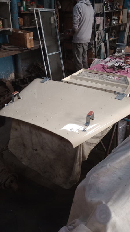

Me mandaron esta foto para mostrarme que el capot ya está armado con el receptor de los ganchos de cierre y los soportes del parabrisas plegado. Sin embargo les hice notar que falta colocar un segundo juego de ganchos que están allí entre los respuestos y que son para sujetar el parabrisas sobre los soportes cuando está plegado. Hoy los van a colocar.
Los soportes de los respaldos de los asientos delanteros ya están en su lugar. Los asientos y los respaldos todavía no volvieron del tapicero.
Esta hay que explicarla. Old Bill va a tener Trafficators a modo de luz de giro. Está todo allí para colocarlos. Sin embargo los muchachos sugirieron de todas maneras colocarle luces de giro convencionales. Yo no quise colocarle un comando de luz de giro en la columna de dirección. Entonces escondieron allí debajo del tablero una perillita que apenas se ve para accionar la luz de giro.
El soporte de la rueda de auxilio...
Segun me contaron hoy colocan el parabrisas y terminan de acomodar la instalacion electrica para ponerlo en marcha...
