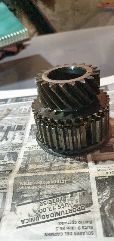

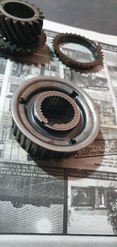

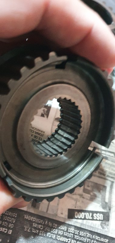

Hoy me hice una escapada hasta el taller y ahora tengo las fotos de la pieza defectuosa :
La pieza que necesito es la tercera donde se aprecia claramente el desgaste. El resto de la caja está impecable.
Y la pregunta del millón ¿Alguien sabe dónde podré conseguirla?

Mensaje sin leer Publicado: 09 Abr 2020, 19:17
Como es una lt77 es mas "dificil" que la tengan en stock. Pero concretamente cual es la tercera pieza? No entiendo. Con su codigo de parte una vez identificada podes averiguar.
Mensajes: 6618
Mensaje sin leer Publicado: 10 Abr 2020, 03:10
Hola,como menciona German es una LT 77,no es igual a la R380.
Lo que no creo es que este sin daño el eje principal,si se comio de esa manera la maza del sincro :cry:
PD:German,se barrieron las estrias de la maza del sincronizado,,,la ultima vez que compre hace unos meses para una 380,venia todo en conjunto,maza,collar,seguros elasticos y las 3 trabas,no se si se consigue la maza suelta :roll:
DANIEL GRILLO ..."PIKI"
Mensaje sin leer Publicado: 10 Abr 2020, 15:19
Ahi me avivé. Es como vos decis, la maza del sincro de 5ta solo se suministra con manguito, seguros y resortes. Tenes que averiguar el sufijo G o H a partir del número de serie de la caja. Si es G el código es FTC1455 mientras que si es H el código es FTC1329.

Mensaje sin leer Publicado: 11 Abr 2020, 00:43
GRACIAS NUEVAMENTE.
Efectivamente me refería a la 3° foto donde tengo la pieza en la mano.
Con respecto al código que menciona Germán : no tengo idea ; tendré que llegarme por el taller para asegurar el bochazo ya que sólo vi la carcaza bien lavada y mi atención estuvo en lo demás.
Por último digo que ví el resto de las piezas y no se aprecia ninguna con desgaste (desde mi escasa experiencia en el tema).

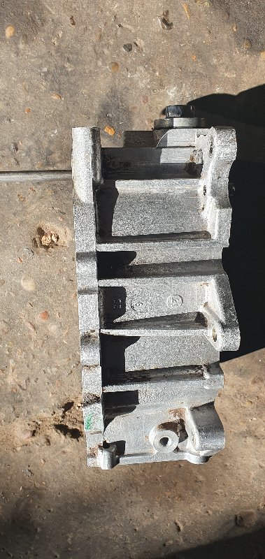

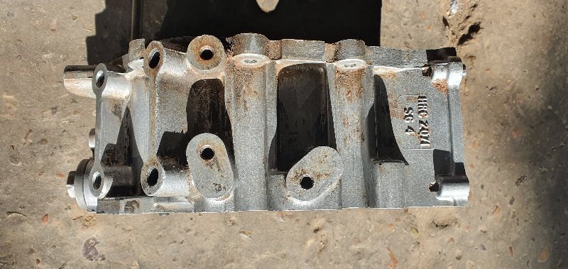

Ahora sí van las fotos que faltaban :
En la primera foto se ve el código HRC 2071 y más abajo SG 4
En la cara opuesta de la caja, contenida en círculos, la fecha de fabricación de la carcaza (supongo) : 21 - 6 - 93
Entonces me surge la duda ¿ es H o es G ?
La duda es semántica pues Germán habla del SUFIJO (entonces sería G) y no de PREFIJO (sería H)
H de HELP ME PLEASE :D :D

Mensaje sin leer Publicado: 16 Abr 2020, 19:11
No, el numero de serie de la caja esta en la carcaza ppal de fundicion. Estampado al estilo de numero de motor, en un sector rectificado.
Mensajes: 6618
Mensaje sin leer Publicado: 18 Abr 2020, 06:52
Eso es la carcaza de extension,esos numeros deben ser de esa pieza,el numero de serie es como te menciona German
